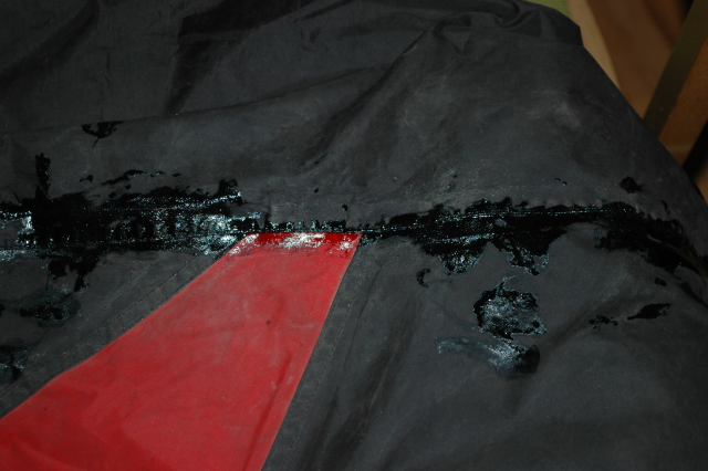

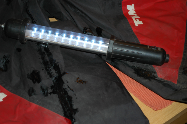

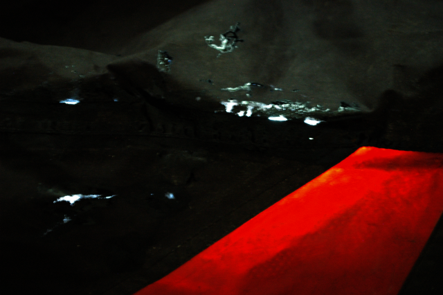

ich hab meine neulich undichte Regenkombi nächtens gepickt. Dabei trotz genauer Sichtung nur zwei kleine Löchlein gefunden, dann aber nicht wiedergefunden als ich den Baaz zur Hand hatte. Daher Licht aus und mit der Werkstatt-LED_Lampe ins Hosenbein geschlüpft und von innen geleuchtet. Da hab ich die Löcher natürlich sofort gesehn - und alle ihre Freunde!
Von außen schaut das beschichtete Gewebe noch perfekt aus, aber im Durchlicht - frage nicht. Ich habe dann auf geschätzte 30 Stellen Nahtdichter aufgetragen und wundere mich nachträglich warum ich bei der letzten Regenfahrt nicht deutlich nasser geworden bin ...
Gepicke:
Lampe:
Durchlicht:
Und das ist nicht nur die Naht selbst, sondern auch potenzielle Knickstellen und Falten an anderen Stellen wo das Gewebe schon verdammt dünn oder durch ist. Schlechtes Material kwasi. Verdammt.
