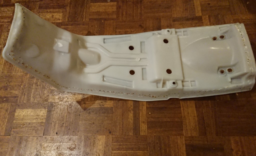

Gerade hab ich eine Sitzbank aufgemacht (sehr viele sehr rostige Klammern).
Der Schaumkern war lose auf der Schale und macht einen guten Eindruck. Außer daß er nass war.
Nässe kommt nicht nur durch die undichten Nähte, auch von unten, die Sitzbank bei der 43f ist auch Teil der Radabdeckung. Und die Schale hat Löcher ...
Weiter hinten sitzt man sehr gut, auch auf Dauer. Aber ich sitze ganz weit vorne, sehr nah am Tank. Da ist der Schaumkern sehr dünn, und die Schale ungünstig geformt.
Mal hören, was der empfohlene Sitzbanker meint.
Als Provisorium hab ich eine andere Sitzbank großzügig mit RG120-Verbundschaum und Gelmatten gepolstert.
Etwas lieblos gemacht, ich hatte wenig Zeit. Sieht besch... aus, funktioniert aber ganz gut.
Die 3 -6 tkm im Mai werd ich damit hoffentlich gut überstehen.

Heut hab ich kurzerhand die Sitzbank bei einem vertrauenerweckenden Profi gelassen.
Bin gespannt ...
Ja, hätte ich bestimmt auch selbst irgendwie :ugly: hinbekommen.
Die jetzt provisorisch hergerichtete Sölk-Sitzbank muß später für einschlägige Experimente herhalten.
@Andreas: Ich hab nachgefragt, und 6 mm Tackerklammern in rostfreier Qualität sind in der Regel die richtige Wahl für sowas.
Nanno: Viel Erfolg! Hier hab ich einige selbstgemachte Bänke gesehen, von Leuten, die dabei begabter sind als ich. Alle haben Verbundschaum RG120 genommen und würden das Material auch wieder nehmen.
Mit dem Spezialisten hab ich lange geredet, und jetzt weiß ich, daß Sitzbänke beziehen ein interessantes Fachgebiet, da muß Einiges bedacht werden.
