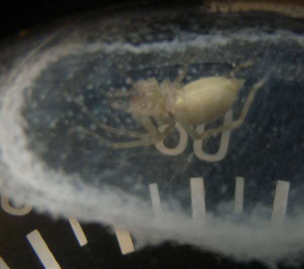

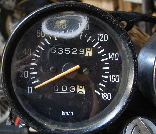

Beitragvon motorang » Do 05 Mai, 2011 06:06
Einfach mal über 70 fahren?
Die lebt übrigens und krabbelt da drin rum, der kleine Einzylinderfan.

Den Plastik-Topf auf Höhe des Stellers des Tageskilometerzählers mit Laubsäge aufsägen. Dann lässt sich der Oberteil des Plastiktopfes abheben. Spinne in einem passenden Biotop aussetzen (sind ja schliesslich Nützlinge) Webreste mit Spiritus entfernen. Oberteil wieder aufsetzen und mit Heisskleber fixieren. Eine Lage Gaffa drumrum und den Einsatz wieder im Chromtopf versenken.

Rei97 hat geschrieben:Also:
Ich glaube da würde ich vorher ein gezieltes Fluchtloch bohren :-D
Beitragvon Rei97 » Do 05 Mai, 2011 13:16
und Du meinst, sie nimmt das Gespinst beim Umzug mit?
Beiträge: 6695
Beitragvon motorang » Do 05 Mai, 2011 13:42
Nein, aber ich kann mir einen Staubsaugeradapter bauen und dann durch das Loch ...
Schauen wir mal was ich bis zum Sölktreffen wirklich mache und wie es dann im Tacho aussieht. Wahrscheinlich ist eine Spinnenmumie dort.
Beitragvon kohai » Do 05 Mai, 2011 14:37
warum? evtl. zieht sie ja wieder aus? kann ja sein, dass die da nur eier reinlegt und sich dann verpisst? oder es wird ihr fad? einfach da drin auf den tod warten ist ja auch doof.
