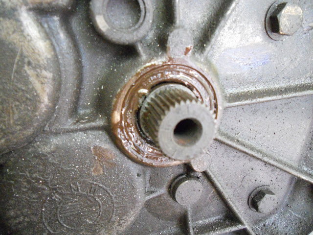

habe nun das getriebe ausgebaut. lässt sich sauber drehen und schalten.es rattert
ein bisserl, aber das hats immer schon getan. da fällt mir nix aussergewöhnliches
auf.
das ausrücklager hat zwar etwas spiel, schaut aber noch gut aus. die stange scheint
auch ok.
also kupplung raus. und ich denke das ist es auch: die verzahnung auf der scheibe
hat sich verabschiedet.
hier ein kurzes video, zur illustration: http://youtu.be/T6ZAYZ3BbHs

und hier ein paar detailfotos:
und zum schluss unser grosses anliegen:
