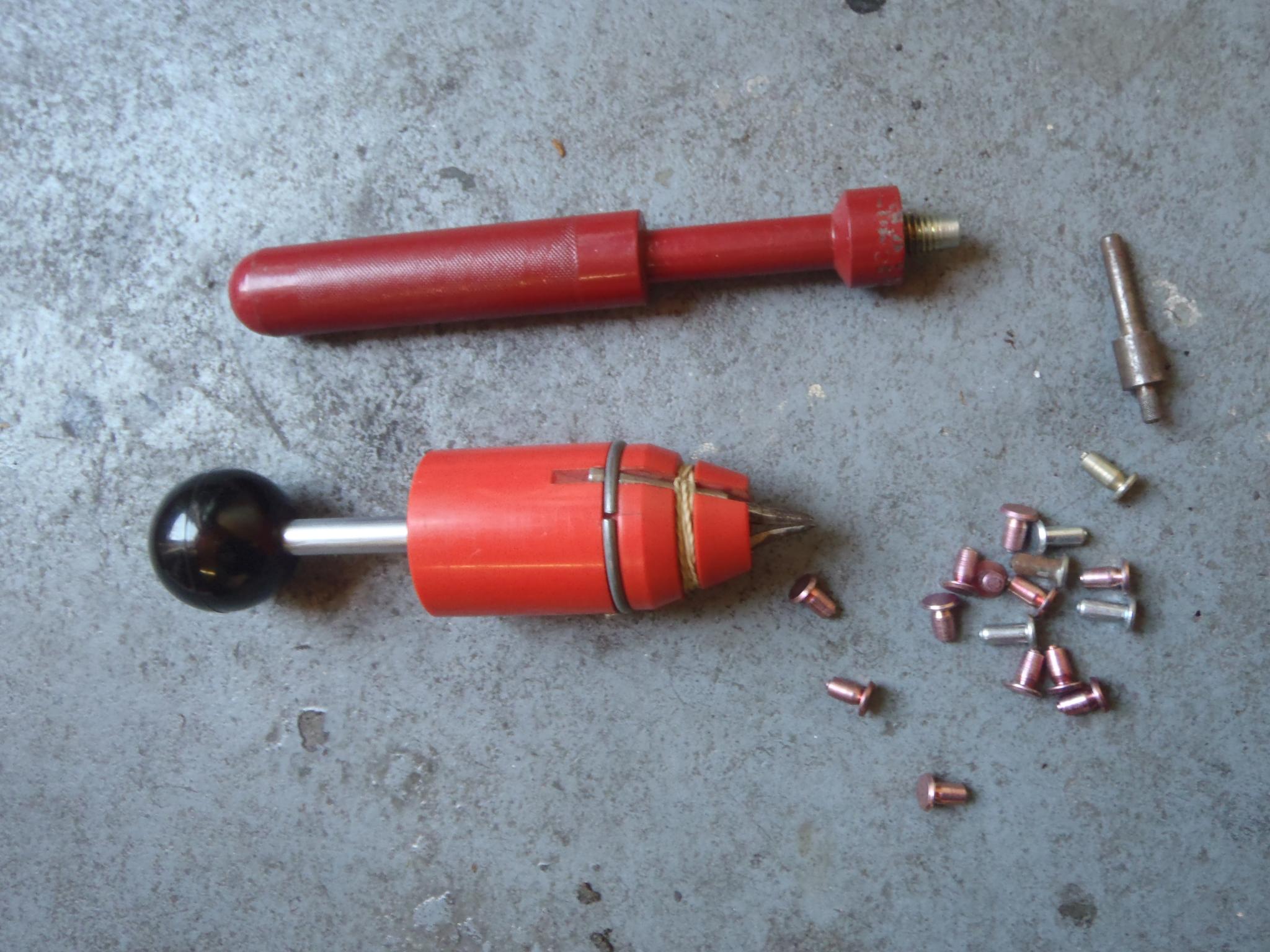

Beitragvon Richard aus den NL » So 29 Sep, 2013 11:55
Bärbel hat geschrieben: Werde vor der Henneburg noch berichten
Hast PN!
Therion hat geschrieben:Eine handvoll Kold Kutter könnt ich zur Henneburg mitbringen.
Gerne! Jetzt noch Jemand der Best Grips oder Maxi Grips liegen hat. :-D
R.a.d.NL 8)
