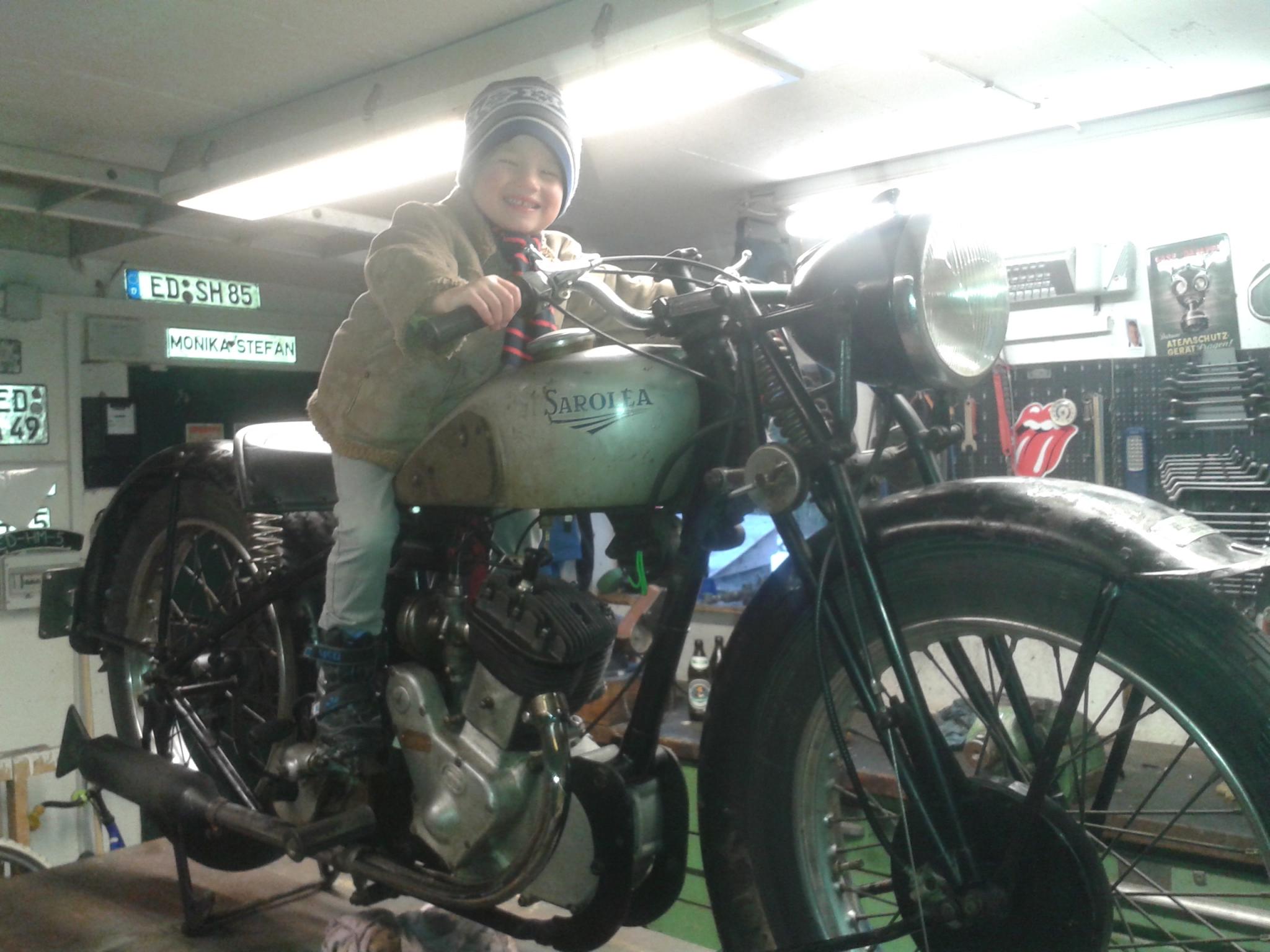

Derzeit schraube ich an der Sarolea 38S6 hier würde ein 600cc OHV Motor fehlen. Ein viergang Sarolea Schaltautomat fehlt mir auch noch.

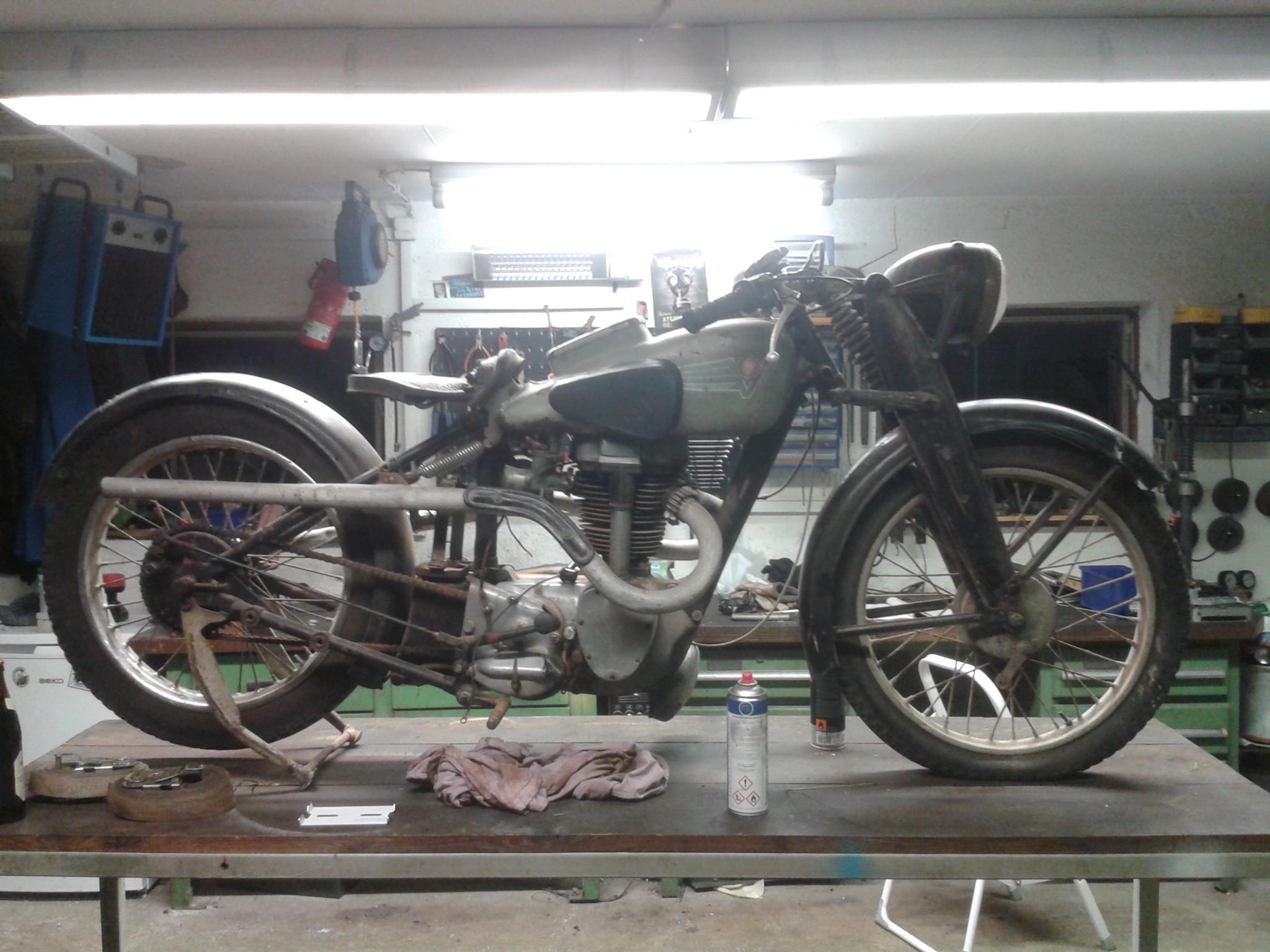

An der Viktoria KR350SN oder SS hier, suche ich Infos ob Viktoria eine Liste mit den Rahmennummern geführt hat außrdem Fotos und die Ralnummern der verwendeten farben u.s.w.

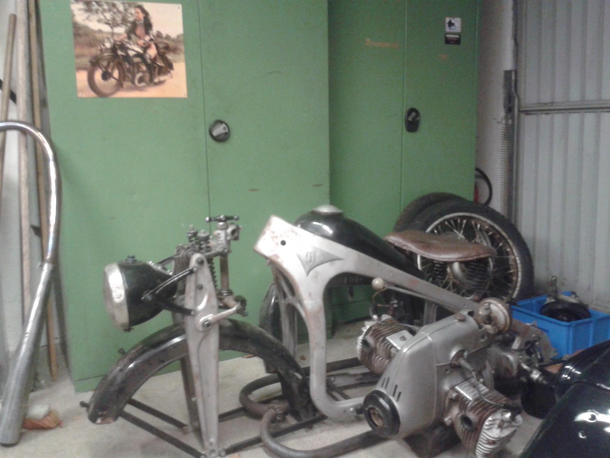

Bei der Zündapp K500 fehlt mir der Hauptständer.
Ich bin für jede Info dankbar.

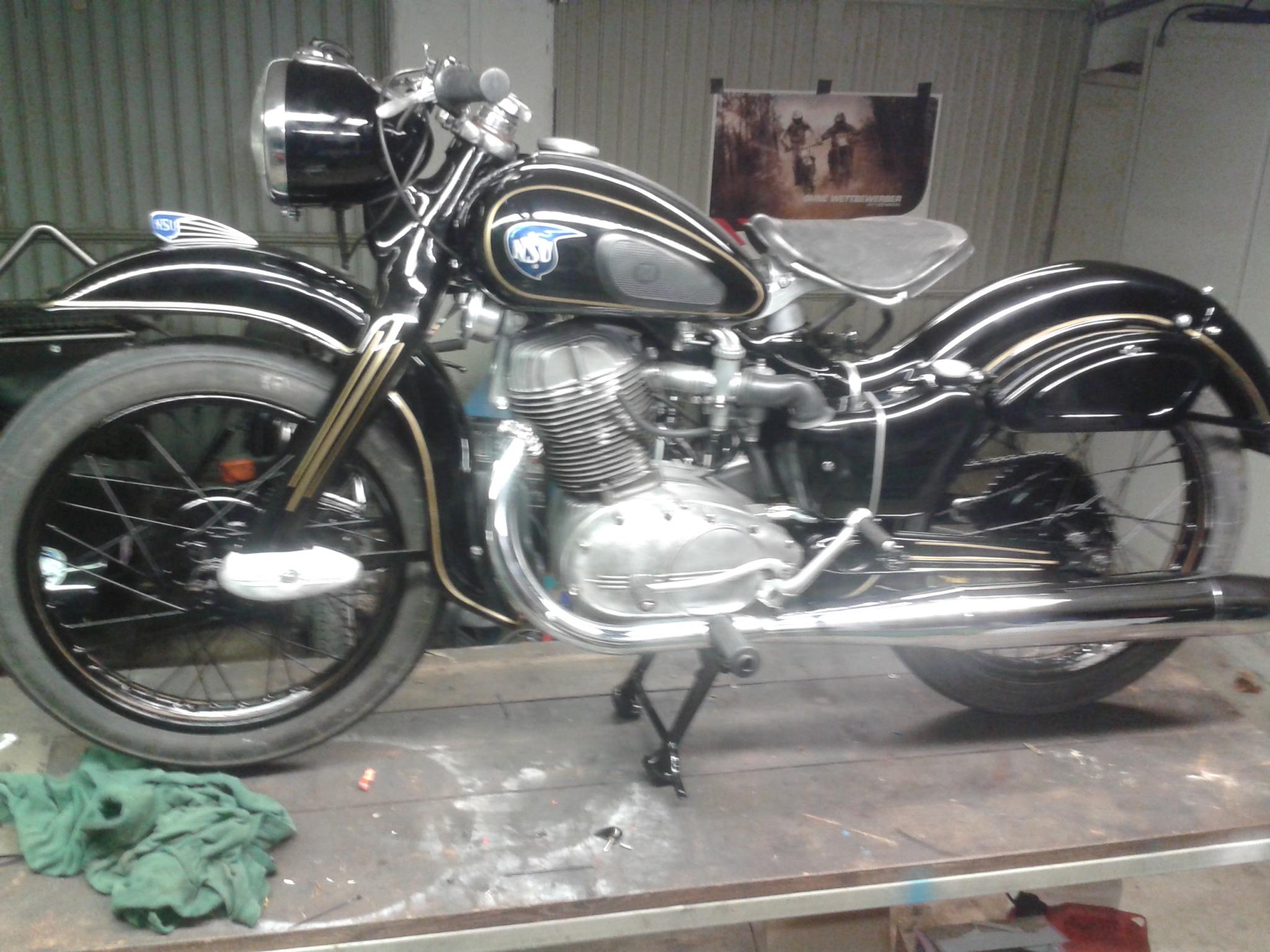

NSU MAX fertig

Bei der Victoria Rahmennummer kann Dir meisterdinger.de helfen. Die sind zwar nicht schnell, aber sehr gründlich....
Tolle Projekte! Besonders die Victoria, die ist zum Niederknien!

Der Motor ist meines Wissens nach ein Columbus Motor, den Horex auch zugekauft hat.
18PS war damals auch schon ordentlich denke ich.

dein Kleener scheint aber sichtlich Freude zu haben an dem SV-Motor.
Ist das ein 500er oder 600er? So wie BSA M20 und 21, gab es ja auch mit 500 und 600 ccm.
Willst Du also einen 600er OHV einbauen? Wusste gar nicht, dass es das von Sarolea gab. Wäre ja eine heiße Sache.

So einen vierventiligen Columbus-Motor hab ich mal gesehen. Neu gebaute Kurbelwelle mit Carrillopleuel, moderner Kolben, neu gerechnete Nockenwellen. Durch die moderne Dachform mit dem flachen Dachwinkel hatte der einen sehr modernen Brennraum. Das Ding ging dermaßen, mir ist ganz schwindlich geworden...

Aber zurück zum Thema: Von den Victoria Werken ist leider dank Bombenhagel nichts mehr an Original-Unterlagen übriggeblieben.
Der Typreferen von der Victoria IG, Manfred Sprenger hat aber ein netten kleinen Ordner zusammengestellt, in dem er alle Infos teils aus Orioginalfotos darstellt. Das kann man käuflich erwerbern und hilft sehr bei der Lackierung.
Ein anderer top Spezialist ist Martin Schumann von klamotte (klassische Motorradteile) in Gladbach. Der hat auch einen Haufen Teile zu fairen Preisen und ist super nett.
Ich hab inzwischen zwei KR35 SN aufgebaut, eine Bj 39 und eine aus 40. Und das Zeug fährt auch echt ganz nett. Ein paar Modifikationen habe ich aber schon vorgenommen. Beim Motor passt ziemlich viel von der Horex Regina (z.B. die Kupplung!). Die Bremse vorne ist mir etwas zu schwach, wenn man damit richtig fahren will. Das Fahrwerk ist ansonsten ok und der Motor hat ausreichend Drehmoment dank langhubiger Auslegung.
Bei der Lackierung gibts auch ein paar Varianten, wobei ich die Stahlblau / Victoria-Grau - Kombination am schönsten finde.
