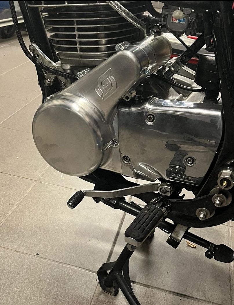

Neuer E-Starter für SR500 von SaarYamaha
Besser aussehend als die Lösungen, die ich bisher gesehen habe. Geschmackssache. Im März kann ich mir das selbst beim Konstrukteur ansehen.
Ähnlich wie die Lösung von nuts & bolts:
E-Starter von nuts & bolts, bereits erhältlich (1150€ plus Steuern)
Wenn ich weiter SR fahren will, wenn Kicken schwerfällt, würd ich mir eine elektrisch gestartete XT600 auf SR500-Optik umbauen.

Der Elektrostarter für SR/XT500 aus saarländischer Produktion ist scheint's serienreif.
Voraussetzung ist eine PowerDynamo.

Ich hatte am Freitag die Chance, bei Kedo, ein zerlegtes E Starter Set betrachten zu können.
Richtig gut gemacht das Teil. Sogar an einen, per Excenter verstellbaren, Kettenspanner wurde gedacht.
