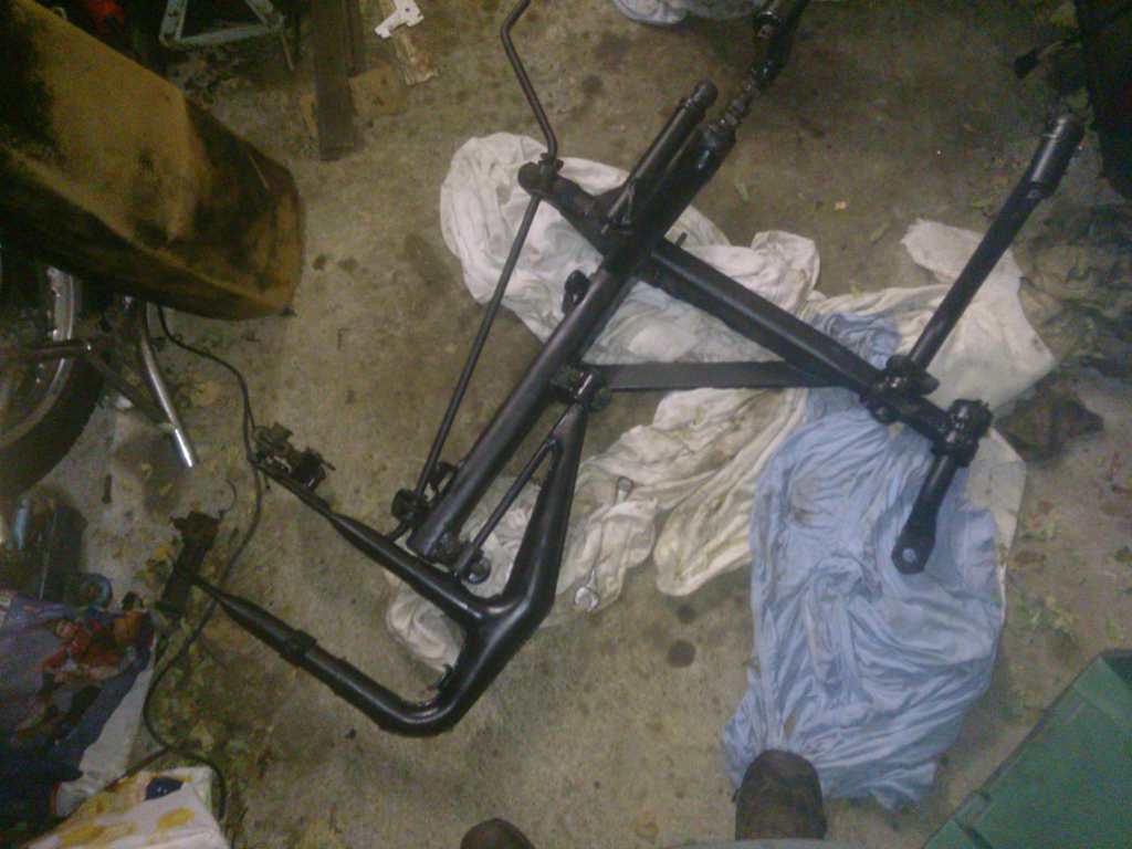

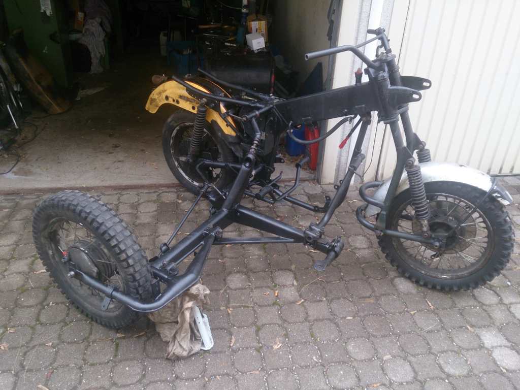

Fahrgestell zusammen und grob ausgerichtet.
Durch den längeren Schwingenbolzen ist die Spurbreite etwas größer, dadurch ist das Einstellen schwieriger. Aber scheint erstmal halbwegs zu passen.

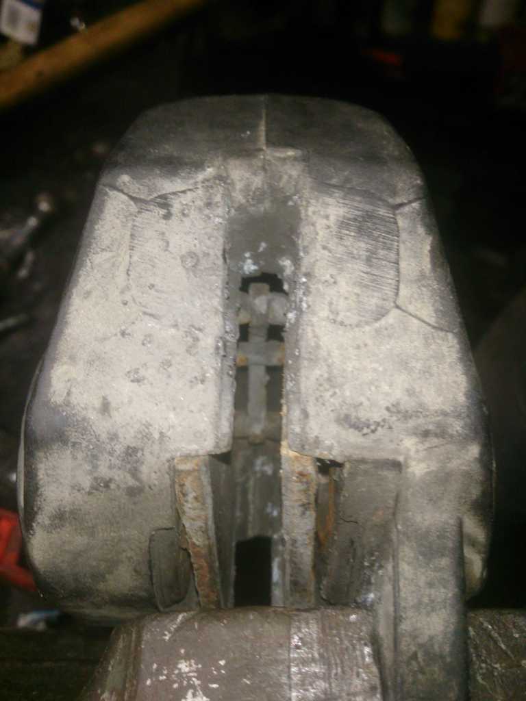

Heute die Bremse angefasst.
Vor genau einem Jahr hab ich sie zerlegt und alles neu gemacht. Einmal TT, ein paar Fahrten danach und die Norge-Tour (und meine Vergeßlichkeit danach natürlich) haben ihr wieder den Garaus gemacht.
Die Beläge waren nach den ca. 4000km völlig runter (bis auf 0,5mm Dicke):

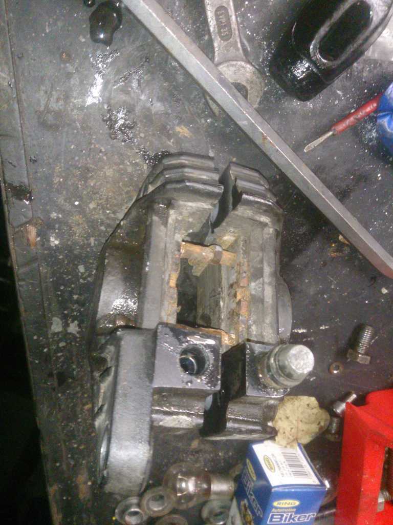

auseinander bekam ich die Bremse wegen meiner Vergeßlichkeit nicht mehr, also musst ich viel Gewalt anwenden, irgendwann kam die Sau dann stückweise:

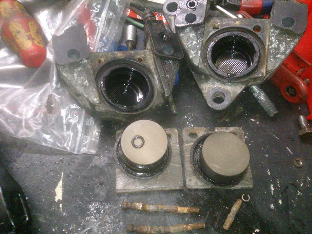

Irgendwann war sie auseinander, man beachte die Bolzen:
Grob gereinigt, einen Dichtsatz hab ich noch, neue Bolzen und Beläge ebenfalls, die Kolben sind diesmal noch ok. Morgen kann ich sie dann wieder montieren und ans Mopped schrauben.

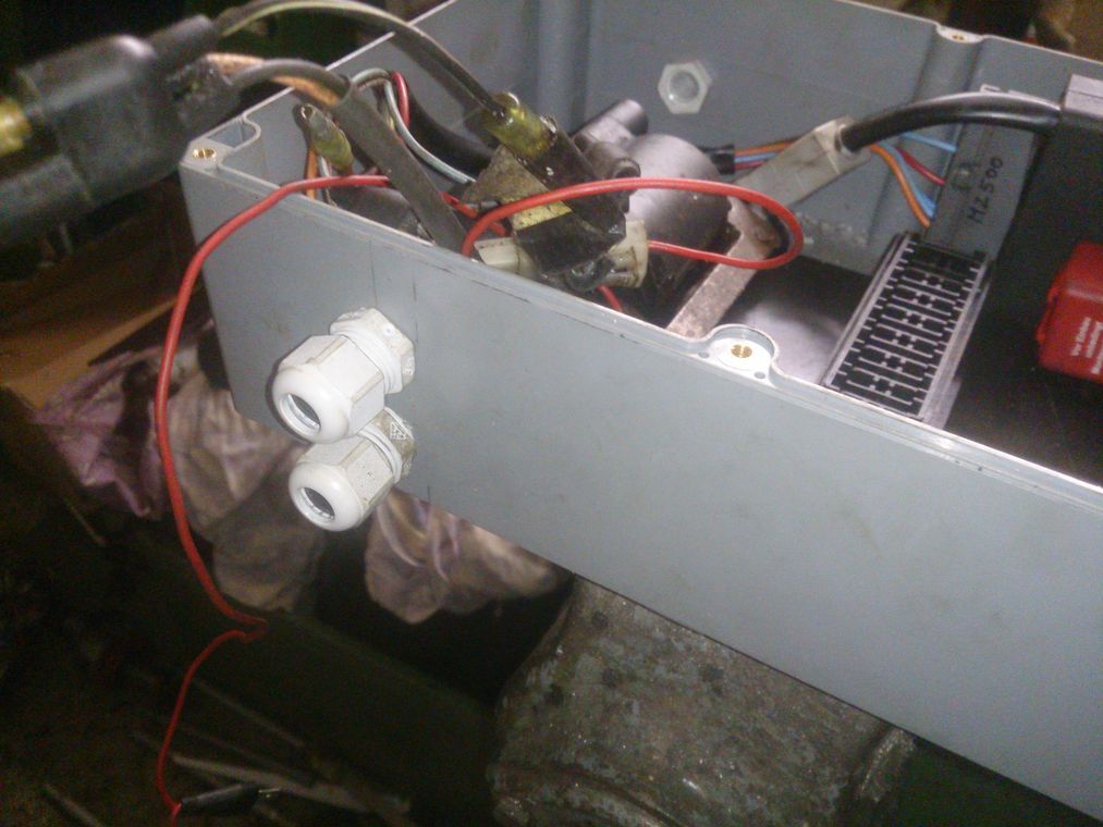

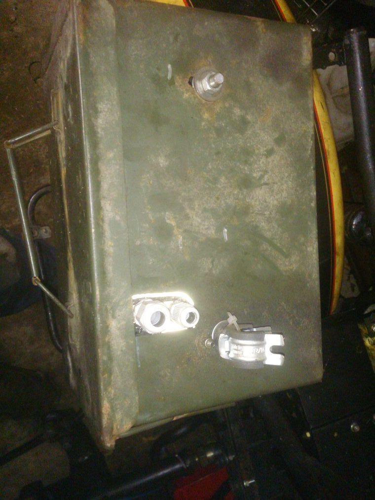

Elektrikkasten montiert und Kabeldurchführungen schon vorbereitet. Leider kann ich die endgültigen Einbaupositionen erst festlegen, wenn der neu bestellte Regler da ist.

Batteriekasten, nun hoffentlich wasserdicht. Letztes Jahr lief das Wasser an den Kabeln entlang und durch eine winzige Öffnung genau rein in den Kasten. Innen war alles vergammelt.

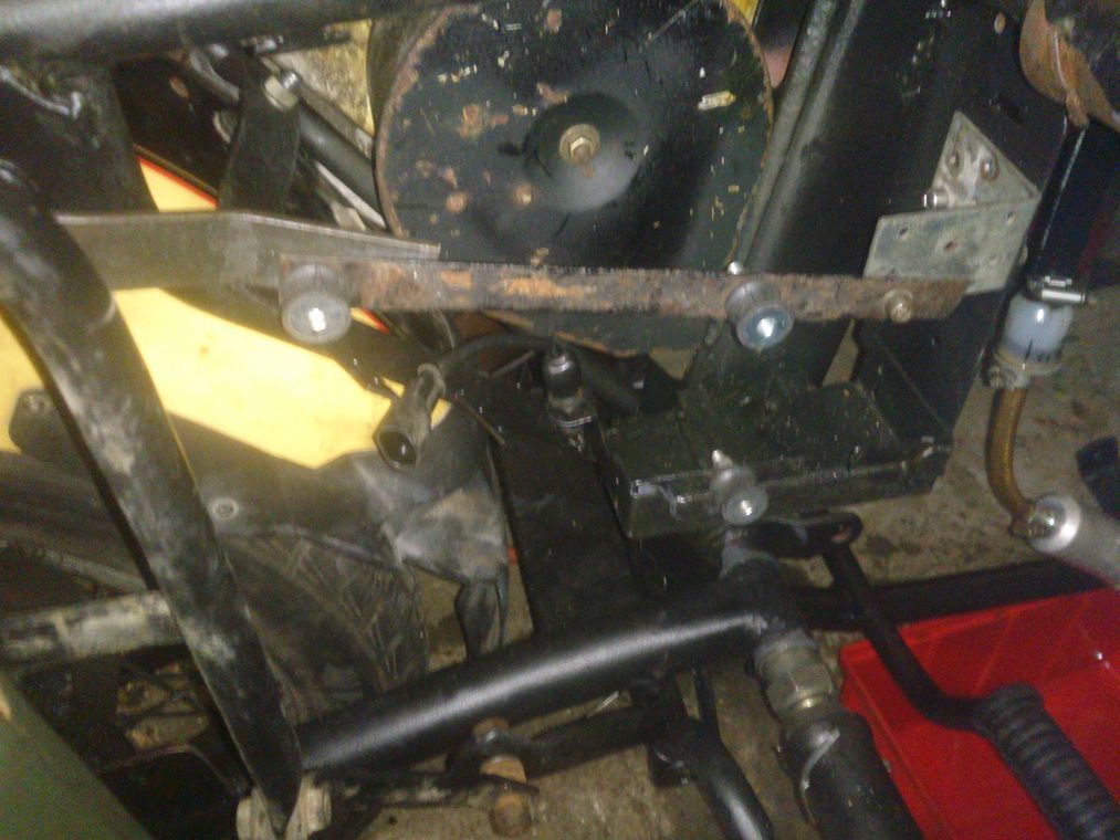

Halterungen für den Elektrikkasten. Stilecht aus Resten, der Teil in der Mitte stammt aus meinem Stoye-Beiwagen von 1962. Nun das wohl älteste Teil am Mopped. :ugly:
Elektrikkasten, mal grob eingeräumt. Der Regler findet seinen Platz sicher noch.
Kabeldurchführungen, wasserdicht...

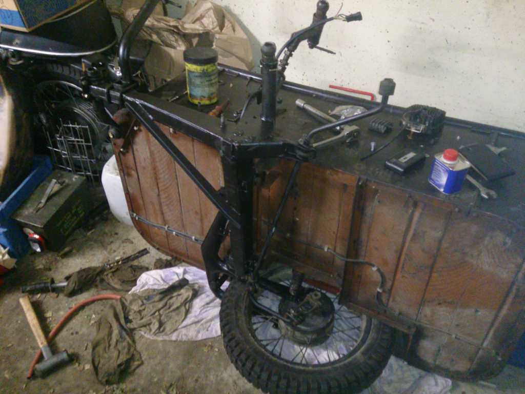

Heute den SW zusammengebaut:
Der ist nun komplett, bis auf die Bremse (brauch ich fürs TT nicht zwingend, aber ich versuch sie vorher noch fertig zu bekommen) und die Zusatzverkabelung.

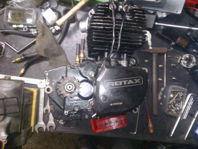

Dann hab ich Montag und vorgestern am Motor gearbeitet:
Dazu mal die Riemenabdeckung abgemacht und dahinter und auch mal auf die Nockenwelle geschaut. Gefällt mir alles sehr.
Vom Salz ist leider der LiMadeckel angegriffen, ebenso wie meiner, wenn auch nicth ganz so schlimm. Da muss ich direkt nach dem Winter mal ordentlich lackieren, bevor es schlimmer wird.

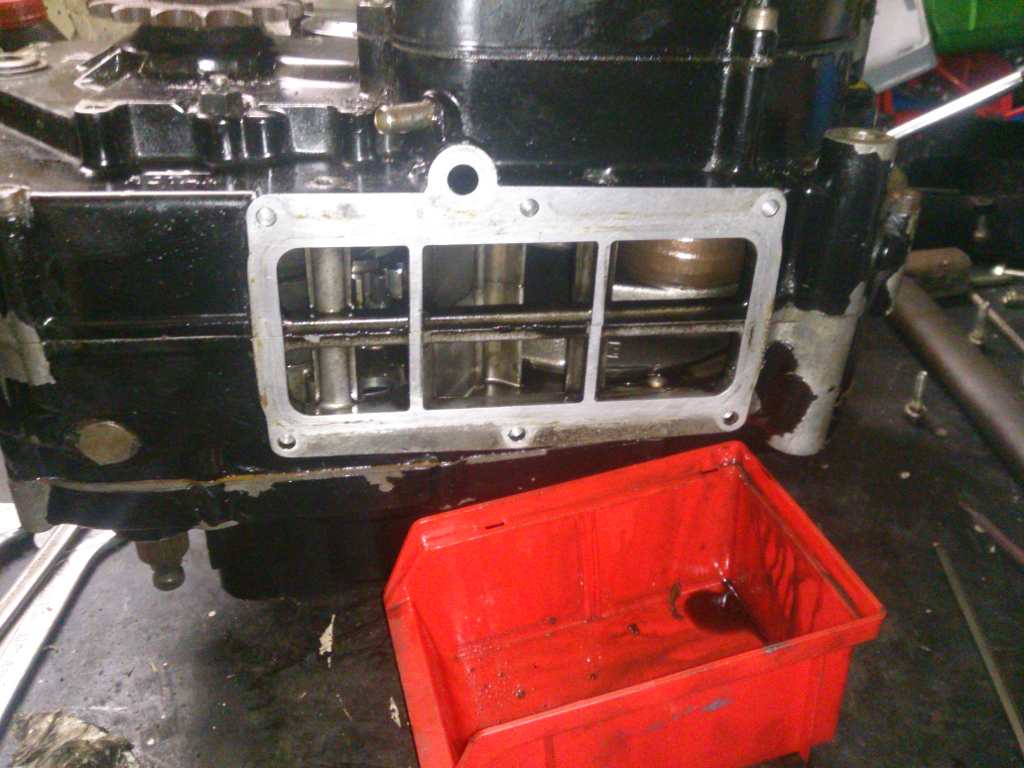

Ölwanne mal abgenommen umd das Grobsieb zu reinigen (und einen Öltemperatursensor zu montieren). Dahinter sieht es ebenfalls gut aus:
Den Ölfilter hab ich mal rausgenommen, in der Kammer war einiges an Dreck (Sand, etc). Alles schön gereinigt, es fehlt nun nurnoch ein frischer Filter.

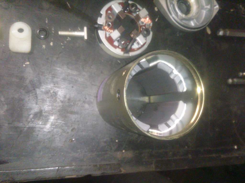

Der Anlasser wird durch einen kräftigeren aus einer Bombardier ersetzt:
Dazu muss der aber noch in die andere Richtung drehen und ein Adapter muss her für die Befestigungsschrauben. Den Adapter bekomme ich von einem Bekannten zugeschickt. Die Drehrichtung muss ich selber ändern.
Dazu muss er zerlegt werden und der Kohlenhalter um 90° gedreht werden:
Da hilft mir der Färthard noch mit einer neuen Bohrung im Gehäuse (muss genau sein). Dann kann der Motor auch bei -30°C sicher gut angeleiert werden gegenüber dem schwächlichen Orginal.

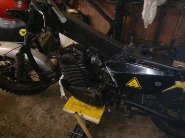

Also rein damit in den Rahmen:
