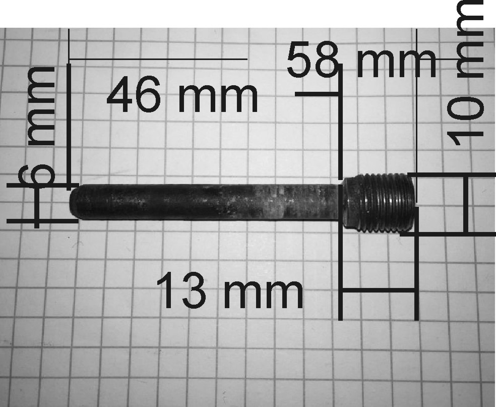

Moin,
bei dem Dingeling sind die Haltebolzen an den Bremsbacken derart angefressen das sie nur durch Gewalt, Fräser und Bruch herausgehen. Schiet Salz. Bitte um Nachilfe an die Wissenden: Wo bekomme ich solche Bolzen, an welcher Maschine sind die auch verbaut ? Aus China dauert immer etwas, und die Henneburg naht ...
(Die Maße sind nicht auf hundertstel...)

Ohne die Maße auswendig zu wissen: Neuere XT600 (3TB) mit der Zweikolbenbremse vorn haben ziemlich genau so aussehende Bolzen drin. Die kann ich aber nicht messen, weil ich keine Solcherne da hab.. :-|

Meine Honda Dominator NX250 hatte die vorne in der Zange.

Habe mal an meiner Pan geguckt.
6mm Durchmesser stimmt
Gewinde ist 10x1
13 ist ca. 11mm
46 ist 47-48mm
58 ist 60mm
Honda Pan European St1100 vorne

M10x1 haben die von der XT600 auch...

das sind die standart Bolzen der Nissin Sättel mit dem balligen Gewinde
der Innensexkannt dreht sich gerne rund
mit nem eingeschalgenen Torx bekommt man sie meistens noch mal raus
der Melzer Thomas hat ne Variannte mit Aussensechskannt
http://www.enduro4you.de/products/de/MX-Enduro-Technik/Bremsbelaege/Bremszubehoer/Race-FX-Bremsbelagstift-72-mm.html
aber Obacht, man muss etwas Mat am Sattel abnehmen, damit man den Steckschlüssel noch gedreht bekommt
geht jedoch problelos
