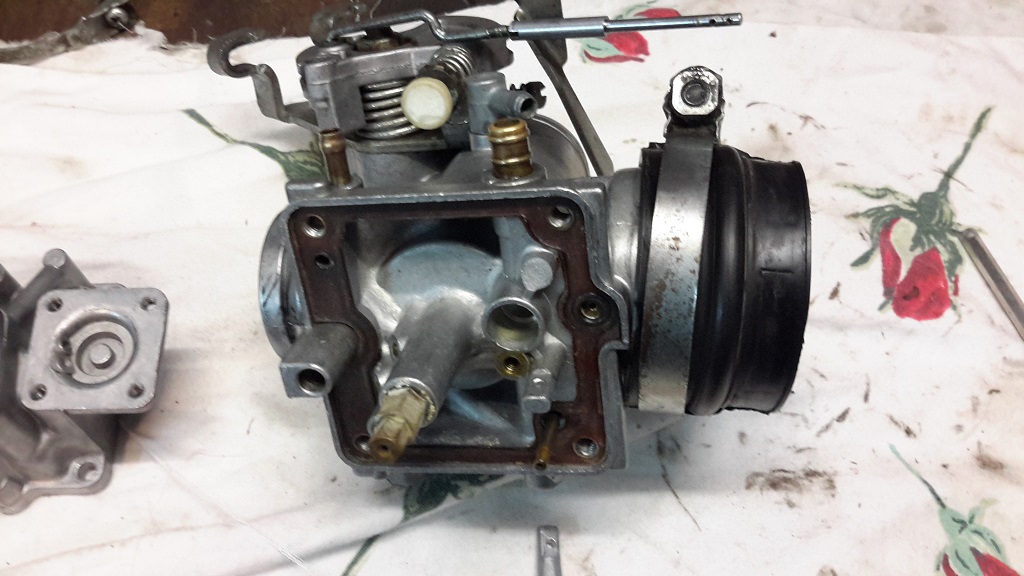

Vergaser kann man richten, mach mal ein Foto.

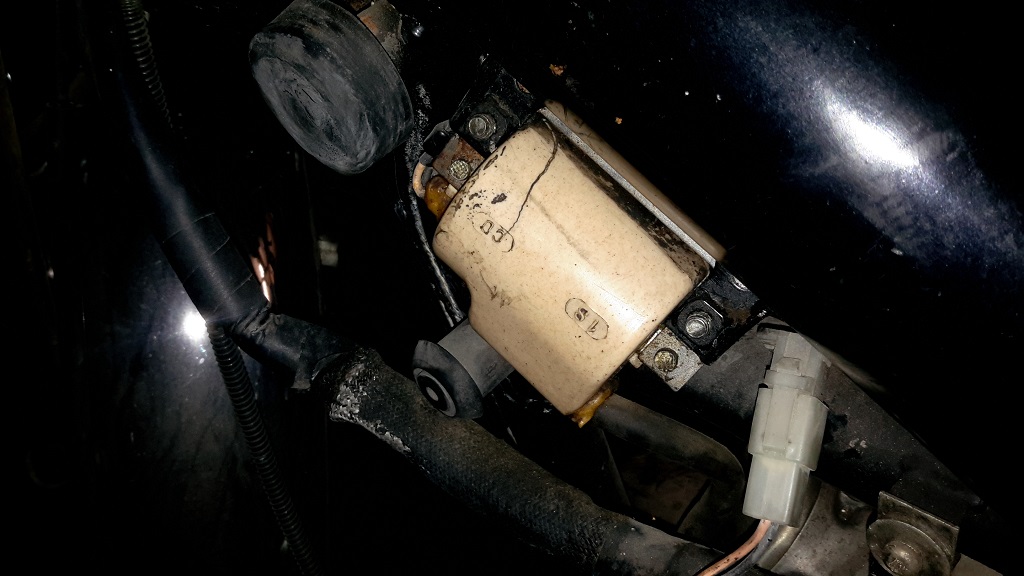

Aber eine geplatzte Zündspule ? Wie geht jetz des? bei einer CDI?? Hat da einer mal einen Batteriestrom durchgejagt?

Ich würd, wenn der Halter eh nicht an der Bohrung gebrochen ist, das ganze schön sauber machen, vorher den Nagel raustreiben, und die Sache mit eingeschobener Ersatzachse und JB Weld zusammenkleben. Wenn's nicht hält kann man immer noch mit Auswand weiterwerkeln.
Zündspulen kosten nicht viel und sind preiswert gebraucht zu kriegen. Aber der Defekt ist mir unklar ...

Was den Defekt der ZSp angeht: es ist ein Riß außen im Gehäuse, und der Bock tourt nicht mehr hoch. Geht beim Gasgeben aus. Ob's an der mangelnden Zündwilligkeit liegt, oder am vermurksten Gaser vermag ich noch nicht zu sagen. Allerdings tendiere ich dazu im Zweifel eine gerissen ZSp eh zu ersetzen. Beim Kedo gäbe es ne Replika, die täte ich kaufen wollen so sie denn taugt...

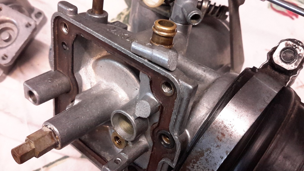

Beitragvon LeMansII » Di 03 Mai, 2016 07:26
Wie verspochen hier die Fotos:
Gehäuse von unten mit Bruchstelle
Anderer Winkel, Bruchstück liegt oben am Rand vom Gehaeuse
Und als Schmankerl für Hans:
Zündspule, gerissen

Ich würde, wie unser Zangler-Präsident empfohlen, KLEBEN. Mit UHU Endfest oder JBWeld.
Die Bruchstelle ist rau und somit bekommst du eine super Haftung und Verbindungsstelle. Beide Klebstoffe sind benzinfest.

Beitragvon Christoph » Di 03 Mai, 2016 07:51
High,
wenn ich sowas klebe tu ich es gerne zusätzlich "dübeln": in die Bruchstellen ein Sackloch gebohrt ruhig etwas zu groß- damit sie nacher auch übernander passen- und ein Eisenstäbchen mit eingeklebt.
