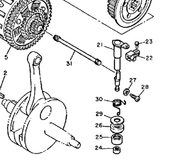

1. Wie krieg ich bei der XT550 5Y3 den Ausrückhebel raus ohne alles auseinander nehmen zu müssen?
Der rechte Seitendeckel ist noch offen und die Kupplungsschrauben hab ob da schon gelöst, hängt aber immer noch fest.

Ah, hab die Schraube für den Ausrückhebel gefunden :-) Die muss links im Gehäuse richtung unteres Ende des Ausrückhebels liegen. Pos28 in der Explosionszeichnung.

Die Nr 28 hab ich auch schon gefunden, aber die ist und war noch nicht eingesetzt.

ul.la hat geschrieben:Die Nr 28 hab ich auch schon gefunden, aber die ist und war noch nicht eingesetzt.
Dann muss die 31 nochmal raus.

Sieht wohl so aus. Ist ja zum Glück nicht so viel Arbeit

Mit Druckstange lösen ging es super leicht raus, dumm nur dass ich die Feder für die 500er bestellt hab, die da nicht rein passt....
