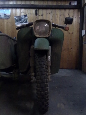

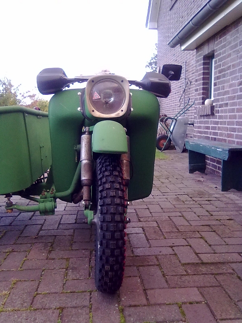

Beitragvon urban » Mo 26 Nov, 2012 20:25
Na wer findet den Fehler?

Unten fehlt Frischluft vollständig. Oben nur an den Fingern.

ersma das und unten sieht die Schwinge schief aus. kann aber auch der Winkel des Fotos sein...

Oberes Bild:
-Mopped vor der Garage
-sauberes Mopped
-vorderes Rad ist gerade
unteres Bild:
-Mopped in der Garage
-leicht schmutziges Mopped
-s'vorderradl is a bissle schepps :-D

du hast ne frische pelle drauf.

Beitragvon urban » Mo 26 Nov, 2012 20:50
Der Lederclaus hat gewonnen-
Schwinge schief. Man sollte mit dem Gespann halt nicht :grr: :smt013 springen.
repektive auf ner Schlammpiste nicht voll in die Kruven gehen.

Beitragvon hiha » Di 27 Nov, 2012 07:05
urban hat geschrieben:Schwinge schief.
Nachdem mein damals 82jähriger Vatter mit dem ES/1-Gespann unbedingt einen Arial jumpen wollte, ihn aber nur zur Hälfte vollendet hat, war Erikas Achsträger auch etwas krumm. Laut Fahrgestellnummer sollte schon der mit dem dickeren Lenkrohr drin sein, war aber nicht. Beim Güsi hab ich zwar einen Neuwertigen gekriegt, aber gute Lager waren nicht aufzutreiben. Ich hab mir deshalb den Umbau von den originalen "Axialkugellagern mit offener Kugelschüttung" auf drei normale Dünnringkugellager angetan. Von den Dünnringlagrn (40x52x7) hätt ich noch welche, aber die ganzen Hülsen müsstest Du Dir drehen(lassen). Anleitung gibts HIER im MZ-Forum. Kann natürlich sein, dass Du das auf ES/0 modifizieren musst. Hier ein Bildl von Lorchens Teilen, meine sehen ähnlich aus, aber ich hatte nur einen Klotz V4A. Toll zum zerspanen... :smt013
Nachtrag: Wenn nicht der Achsträger, sondern nur die Schwingenarme krumm sind: Die kann man problemlos und ohne großes Werkzeug, einfach so von Hand, geradebiegen. Butterweich, der Scheiß...
