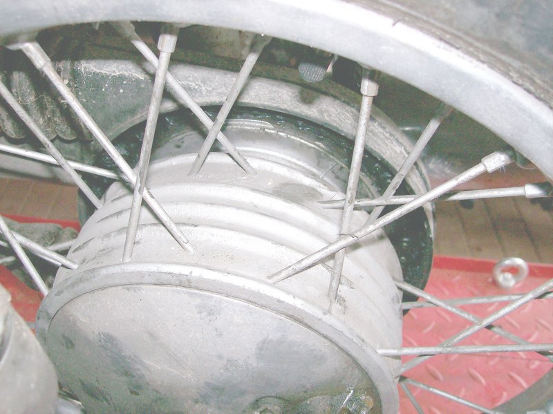

Hallo, ich suche gerade in einem Such-Fred ein Hinterrad für mein MZ-Gespann.
Da in meinem TS-Gespann vom Vorbesitzer sehr viele ETZ-Teile eingebaut wurden,
bin ich mir gar nicht sicher, ob da nicht vielleicht ein kompletter ETZ-Hinterrad-Antrieb
samt zugehöriger ETZ-Felge verbaut wurde. Woran kann ich erkennen, ob es sich
um eine TS- oder ETZ-Nabe handelt? Gruß, Thomas :gruebel:

Guck mal hier TS oder hier ETZ, vielleicht hilft es.

Beitragvon Thomaz » Mo 24 Dez, 2012 14:10
Danke! Bin im MZ-Forum (wo eigentlich sonst? :dumm: ) fündig geworden:
http://mz-forum.com/viewtopic.php?f=5&t=13805
Daraus geht hervor, das ein ETZ-Hinterrad nicht auf den TS-Antrieb passt.
Hat jemand schonmal ein TS-Hinterrad in eine ETZ eingebaut?
Bei ausgebautem Hinterrad kann man bei der ETZ wohl die Kette sehen und bei der TS nicht.
Jetzt muss ich die Tage mal prüfen, was mir eingebaut ist.

Beitragvon Thomaz » Mo 24 Dez, 2012 14:20
Die ETZ-Felgen haben an der Antriebsseite wohl einen Kranz (weiß nicht, wie ich das sonst beschreiben soll)
und die TS-Felgen nicht. So kann man sie wohl auseinander halten. Bitte korrigiert mich, falls das nicht stimmt.

Beitragvon motorang » Mo 24 Dez, 2012 15:14
Jo, und der Kettenkasten ist dementsprechend anders geformt, und im Antrieb sind die Lager anders, und die Tachoübersetzung glaub ich auch ...

Beitragvon Fränky » Mo 24 Dez, 2012 15:18
TS Nabe in den ETZ Antrieb passt und funktioniert, aber du hast dann einen offenen Spalt.

Beitragvon lallemang » Mo 24 Dez, 2012 17:52
Schmieren tut man :!: , aber hinter´m Limadeckel :-D
Noch ein Unterschied ist die Zähnezahl vom Kettenblatt 47 TS / 48 ETZ

Beitragvon motorang » Mo 24 Dez, 2012 21:32
Kurz gesagt: TS in ETZ-Kasten geht, andersrum nicht.

Beitragvon Fränky » Di 25 Dez, 2012 18:29
lallemang hat geschrieben:Schmieren tut man :!: , aber hinter´m Limadeckel :-D
die "Nachbau antriebe" sollen beide die gleiche Zähnezahl haben - habe es aber selber noch nicht kontrolliert :(
