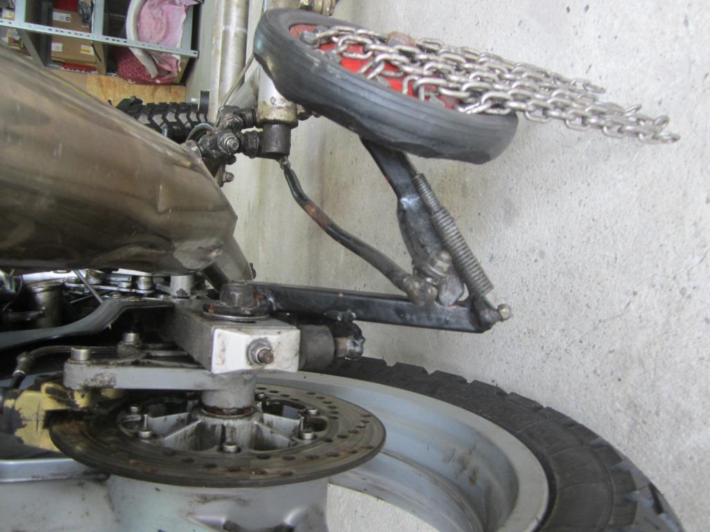

auf vielfachen Wunsch jetzt nochmal mehr zu meinen Schleuderketten,
hab extra für Euch das Boot abgebaut :lol:
funktionieren ganz gut auf festgefahrenen Schnee, die Auffahrt zum TT klappte recht gut,
klar, richtige Ketten sind da schon noch viel besser,
beim anfahren bringt`s fast nix, man muss schon in Fahrt sein,
deshalb auch während der Fahrt ein und ausschalten, :idea:
auch bei dicker Schneedecke nix gescheites, da will sich des Radl net recht drehn,
zum Material:
des Radl gibt`s im Baumarkt, hat Kunststofflagerbuchsen
die Achse ist eine lange M12 Schraube und eine Stopmutter, Achtung! wenn`s links montiert wird kann`s die Mutter abdrehen
Ketten auch vom Baumarkt, 10x 20cm
werd mal Aldi-Schneeketten ausschlachten, gehärtete Vierkantglieder
Standesgemäss sind das Seitenständerfedern von MZ
2x M8 Kugelgelenke fürs Gestänge
2x Silentblöcke/Gummipuffer zur Abstützung an der Schwinge
und halt noch Vierkantrohr usw. was halt grad da war
das ist an meinen MZ Skorpion Gespann,
bei anderen Modellen sollte man sich Gedanken machen wie`s da passt oder passend gemacht werden muss :-D
braucht halt etwas Geduld bis alles nach Wunsch funktioniert,
doch für einen Schrauber gut machbar
:arrow: mal sehn was ich zur nächsten TT zu sehn bekomm :shock:
Werner :wink:

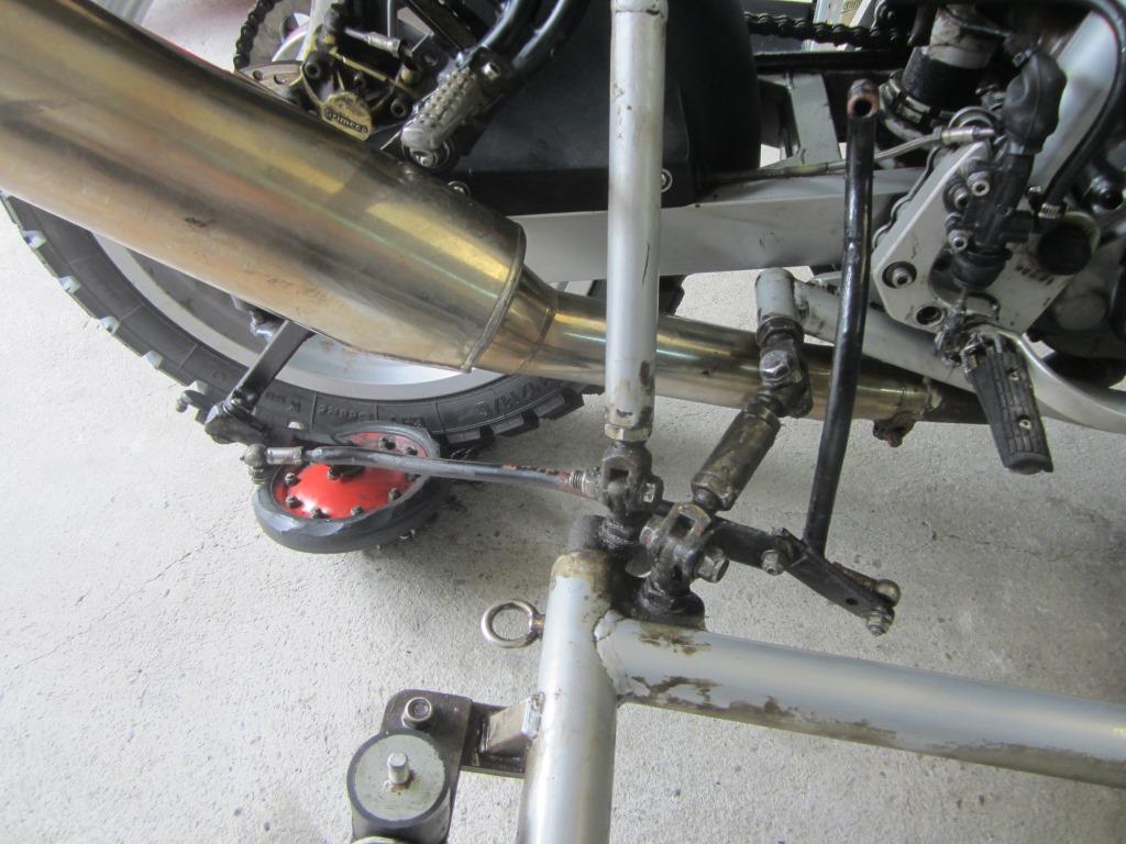

der Gummireifen ist am Auspuff angeschmort, jetzt ist mehr Platz mit einen anderen Topf
hat gedauert bis das Gestänge gepasst hat
die Silentblöcke unten an der Schwinge damit sich nicht gleich alles verbiegt wenn ich wo dagegen fahre
Stellung "eingeschaltet"
den Hebel ziehe ich während der Fahrt mit der Hacke hoch
so sah das in der Entwicklungsphase aus
