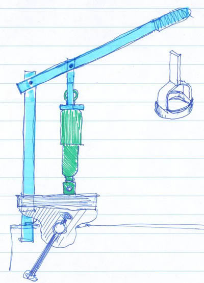

aus Anlass der MZ-Wiederinverkehrbringung sollten die Federbeine auseinander. Das wäre ein guter Anlass für folgendes Kleinprojekt - auch für anderes Gezeugs dann verwendbar.
Ist das eine "Kniehebelpresse"?
Anregungen werden gerne entgegengenommen.

Beitragvon junakreiter » Do 15 Nov, 2007 13:42
hab 2 gedanken dazugemalt

Beitragvon motorang » Do 15 Nov, 2007 14:21
junakreiter hat geschrieben:hab 2 gedanken dazugemalt
alex.
Hmm, OK, verstellbar wollte ichs schon machen.
Wenn mit Fuß dann mach ichs obenrum länger und in der Vertikalen mehrere Löcher ... Dann gehts auch für Autodämpfer :-D

Beitragvon dirk » Do 15 Nov, 2007 14:27
So ist es aber keine Kniehebbelpresse!
So schon:
Da arbeitet sie sogar:
http://indusim.simplan.de/galerie_indusim_ddm.html
Der mechanische Witz ist hier zu sehen:
Haarspalter? Besserwisser? Egal für die Federbeinanwendung braucht es auch keine!

Beitragvon motorang » Do 15 Nov, 2007 14:29
dirk hat geschrieben:So ist es aber keine Kniehebbelpresse!
Da hast Du auch wieder recht. Aber die progressive betätigung brauchts in dem Fall nicht.
Wie heisst meine Simpelpresse? Hebelpresse?
Beitragvon dirk » Do 15 Nov, 2007 14:42
motorang hat geschrieben:
Keine Ahnung, beide Worte passen. Das mit der Kniehebelpresse erinner ich auch nur, weil ich sie zweimal konstruieren muste, da ich mal ein Surfsemester eingelgt habe. War halt die Wintersemesteraufgabe.

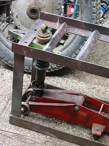

Beitragvon hiha » Do 15 Nov, 2007 15:13
Guckmal:

Beitragvon hiha » Fr 16 Nov, 2007 07:25
Das Obenstehende ist die "auf der Rennstrecke, aber kein Werkzeug" Methode. Funktioniert gut, ich hab sowas mit einer M6er Gewindestange gebaut. Mittlerweile will ich garnix anderes mehr...
Ich hab das Foto voermutlich von Michael Moores Heimatseite geklaut,
( http://www.eurospares.com ) aber kann es grad nicht finden, sonst hätt ich es direkt verlinkt.

Beitragvon hiha » Di 20 Nov, 2007 07:47
Immerhin hab ich ein Foto von MEINER Presse gefunden:
Eine dickere Gewindestange wäre kein Schaden, geht aber auch so ganz prima und einhändig.
