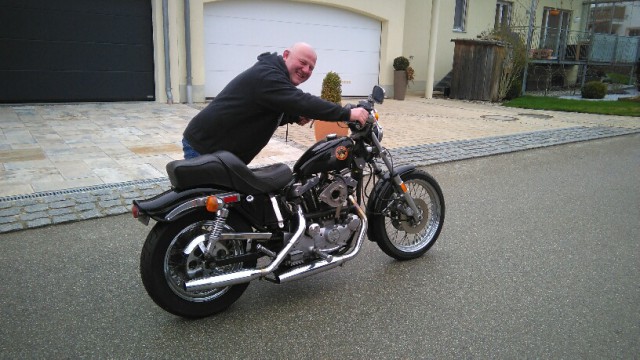

Mir ist da eine Eisensporty Bj 1980 zugelaufen.
Ich bräuchte Tipps da ich mich mit Harley gar nicht auskenne.
Was für Öl sollte da rein
Bremsflüssigkeit warum DOT 5
Ventile einstellen
Zündung einstellen.
und wie ich euch kenne fällt euch da bestimmt noch mehr ein, bin um jede hilfe dankbar.

Ein lustiger Eisenhaufen, und definitiv die Harley mit dem besten Klang. Herzlichen Glückwunsch!
