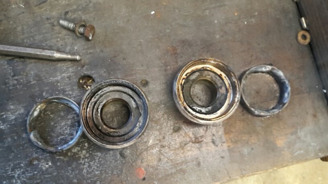

Zwischenstand: Das Lenkkopflager war auch noch hinich.
Die Schalen sind so gemacht mit dem Abzie´her keine Chance , mir is nichts anderes mehr eingefallen !
Sind 0,01 mm unrund ein Problem an der stelle ?

Beitragvon fleisspelz » Do 11 Mai, 2017 20:42
Empirisch: nein

Beitragvon Lederclaus » Fr 12 Mai, 2017 12:18
Werkstoleranz sind 3/100mm. Also kein Problem...

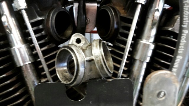

Noch eine Frage, aus den Anleitungen und Teilelisten kann ich nicht wirklich erkennen ob da O-Ringe rein gehören zwischen Mainfold und Zylinderkopf, oder nur die Schläuche mit den Schellen.
Die abgesetzte Form mach mich allerdings stutzig.
Der Tipp war gut ich denke die Kiste hat da Fremdluft gezogen, kann das der Grund gewesen sein das die Kiste in den Luftfilter ballert.

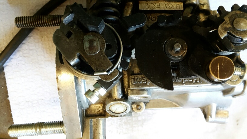

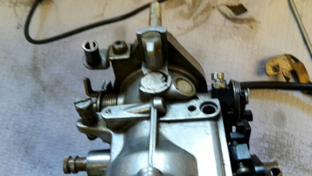

Der Keihin Vergaser den ich drauf habe hat keine Einstellschraube für die Beschleunigerpumpe, ich habe in das schon vorhandene Loch im Hebel eine M4 reingemacht um diese im einstellbar hub zu begrenzen, bin für jeden tipp dankbar.

Du hast einen O-Ring Manifold und einen O Ring Anschluss an den Zylinderköpfen.
Dein Manifold sieht so aus:
Für "Rubberband" das würde so aussehen:
Den Keihin Vergaser haben wir bei meiner BigTwin grade rausgeworfen und durch einen CV Vergaser ersetzt, wie er an den Evo Modellen verbaut wurde. Das funktioniert auf Anhieb sehr viel besser. CV Vergaser habe ich noch. Oder auch einen Mikuni HSR42 ...

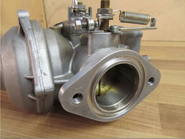

Was haltet ihr von dem Vergaser als alter BMW fahrer ein alter bekanter.

Beitragvon superknuffi » Mo 29 Mai, 2017 08:48
Hi
Funktioniert!
Ist meines Erachtens jedoch sinnlos da es viele verschiedene, bereits gut abgestimmte Vergasertypen für kleines Geld gibt.
Ausserdem haben die Harleys ihre gewaltigste Leistungsentfaltung zwischen 0 und 40 kmh, äquivalent in den oberen Gängen.
Also ab Drehzahl Null bis ca. 1000.
Diese Leistungsentfaltung wird durch einen Gleichdruckvergaser abgeschwächt.
Auch das wäre zu bedenken.
Der CV, den Justus empfiehlt ist eine gute Wahl, ebenso ein alter Bendix (neigt zum überlaufen), S&S Super E und auch der neuere (weiß den Buchstaben grad nicht)
