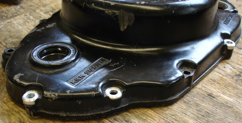

Soderl, hab den Deckel gestern mal zerlegt und grob gereinigt. Das Gewinde vom Unterbrecherdeckel ist nicht mal das Problem, sondern drei der Bohrungen der Deckelschrauben sind ausgebrochen und teils gespalten. Die kann man nicht mehr festziehen.
Ich werd an dem alten XT600-Deckel, an dem ich schon mal geübt hab, noch etwas Magnesiumschweißen üben, danach überleg ich mir, ob ichs schweiß, oder ob ich mir was Anderes einfallen lass...

Ich hab die drei derbaazten Ohren mit einem 12er Schaftfräser plan gesenkt, und um die Originaldicke wieder herzustellen, Aluscheiben passender Dicke gedreht, und mit Loctite Lagerkleber aufgeklebt.
Das ausgebrochene Ohr für den Unterbrecherdeckel war bereits mit Epoxi gefüllt, da hab ich die Bohrungsmitte reingezielt, gebohrt und das M6er Gewinde ganz durch den Deckel geschitten, einen VA-Stehbolzen eingeklebt, den muss ich noch auf Länge bringen.

So, den Deckel heute beim Hans abgeholt und montiert.
Soweit tut alles wie es soll, morgen oder Sonntag wird die Zündung eingestellt und dann werden hoffentlich Fahrversuche unternommen.
