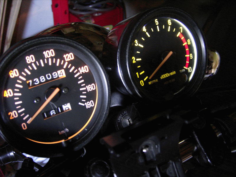

Ich fahre die LED schon einige Jahre ohne Probleme als Instrumentenbeleuchtung, aber auch für die Kontrolllampen. Das warmweisse Licht empfinde ich als sehr angenehm. Habe die Teile damals in der Bucht geschossen, waren glaube ich aus China und gibt es in verschiedenen Ausführungen, auch mit Glaskolben. Ich habe dir unten mal ein Foto zum Vergleich Glühbirne / LED drangehängt.
Links Glühbirne / Rechts LED

Und: Auf dem Bild mit der LED ist die linke KEINE Glühbirne, sondern eben auch eine LED. Und zwar eine, die als Tachobeleuchtung nicht funktioniert, weil sie eine Bündelung durch Linse hat.

Maybach hat geschrieben:Und: Auf dem Bild mit der LED ist die linke KEINE Glühbirne, sondern eben auch eine LED.
...da hast du erstmal absolut Recht
:gruebel: Ich muß zugeben es besteht Verwechselungsgefahr, aber die Bildunterschrift "Links Glühbirne / Rechts LED" gehört zum ersten Foto !!!
Heißt also nix anderes, um einen Vergleich zu bekommen hat der Tacho auf der linken Seite eine Glühbirne und der DZM auf der rechten Seite eine LED verbaut hat :)
