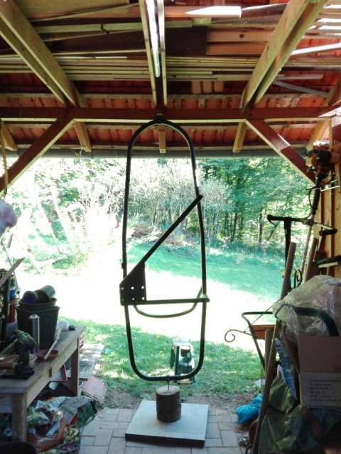

Beitragvon Lindi » So 01 Okt, 2017 15:21
Jetzt hat's geklappt!
Recht warm, recht trocken, relativ bzw phasenweise windstill, und zwei Drehpunkte gefunden. :smt023
Ist zwar am Thema der Überschrift vorbei, weil preiswerter 1-K-Lack, aber besser wird's dieses Jahr nicht mehr und hat einen passablen Rostschutz in frischem, freundlichen Herbstschwarz (matt). :check:

Beitragvon Lindi » Mi 04 Okt, 2017 10:21
Das mit dem 2K-Klarlack ist interessant. Rahmen ist gerade noch nicht verbaut, könnte ich noch drüber sprühen. :gruebel: (bei gutem Wetter :-| )
