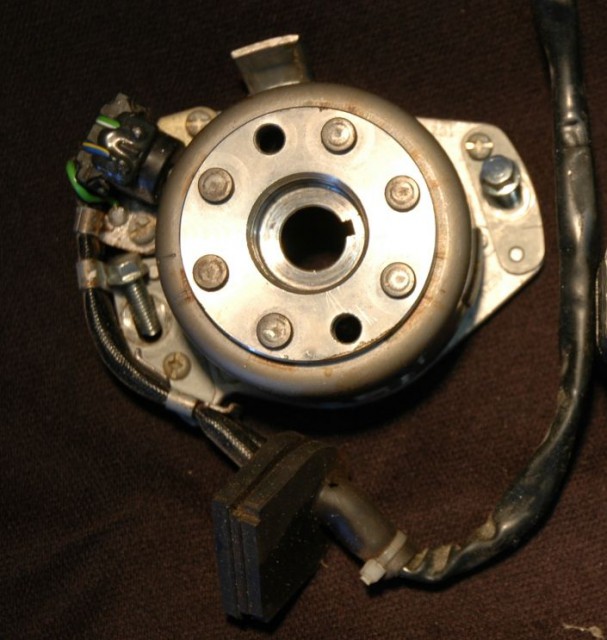

es hilft mir nichts wenn die auf einer SR-Lichtmaschine läuft, ich habe eine Powerdynamoanlage.
Und ja, sie ist batterieabhängig.
Ich hab noch nicht rausgefunden, wie ich die Ignitech mit dem Powerynamo-Polrad zu Laufen kriegen würde.
Vorher mach ich wahrscheinlich ein Loch in einen Polraddeckel und bau meine Herbrennbox-Geberscheibe dort drauf.

So wie ich das verstehe, ist der Stand jetzt:
PowerDynamo soll bleiben, besseres Startverhalten gewünscht, wenn möglich 720 Grad-Zündung.
Alles, was hier dazu mit zusätzlicher Zündbox vorgeschlagen wurde, braucht eine Batterie.
Die vorgeschlagene modifizierte Box der Dominator als auch die ignitech würden mit der originalen LiMa auch bei komplett leerer Batterie starten, bei der PowerDynamo ist das noch nicht klar.
Wenn beim Starten mit Batterie-Ersatz (Kondensator) das Fahrlicht nennenswert hell wird, wird die Energie für die Zündbox reichen.
ignitech liefert keine plug'n play-Lösung für die PowerDynamo (VAPE).
Die Standard-DCCDIP2 kommt aber vielleicht mit dem oder den Sensorsignalen der PowerDynamo klar, das läßt sich klären.
Einfacher und problemloser :
2 kleine Stabmagnete auf den Rotor eingelassen und eingeklebt, bipolarer Hallgeber, Digitalzündung (z.B. eine für die Dominator) eingestellt auf jeden 2. Impuls.
Leicht rückbaubar, wird leicht anspringen, weniger Rückschlaggefahr, wahlweise auf 720 Grad einstellbar, billiger als ignitech.

Alles richtig verstanden, wobei die 720°-Zündung nicht so wichtig wäre, wenn das Anspringverhalten besser wird.
Eine Batteriezündung aufs Powerdynamo-Polradl hängen ist OK, ich hab dann ja im Krisenfall immer noch die Möglichkeit die PD-Zünderei zu aktivieren, dauert 5 Minuten.

Auf Nachfrage bei Ignitech was man denn machen könnte:
Hello,
Our units are designed for use with pickup located at outside rotor. There is pulse lobe. This pulse lobe should angle lenght approx. 30-40 degrees. See photo similar system in attachment.
Der PD-Generator mit den innenliegenden Abnehmern, so wie ich ihn habe, hat leider keine solche Rampe außen ... ich glaub der kriegt seinen Impuls über einen ausgelassenen Magneten innen am Polrad (einer ist nur ein Blindgewicht). Blick UNTER das Polrad an meiner SR500 (neuere Version, innenliegende Zündsteuerung, 180W):
Ich find ums Verrecken nicht raus, was der Kerl mit "Pulse Lobe" meint, aber wenn er sagt der solle einen Bereich von 30-40° umfassen, dann kann er eigentlich nur diese Rampe meinen ... also keinen Einzelmagneten.

Ich versteh zu wenig davon ... ich dachte die Ignitech braucht einen induktiven Geber und keinen Hallgeber ... oder redest Du jetzt wieder von der ominösen Dominatorzündung??
Genau solche induktiven geber sind ja in der Powerdynamo eingebaut - keine Ahnung warum das dann mit der Ignitech nicht funktionieren sollte.
Ich blick nicht mehr durch, echt nicht.
Vielleicht fahr ich einfach so weiter und plag mich mit den Anspringproblemen herum. Irgendwie geht es ja.
Powerdynamo verkauft übrigens extra ein "Rumpfsystem" ohne Zündung, mit induktivem außenliegenden Geber, das für die Ignitech Zündung geeignet sein soll:

Pulse lobe meint hier tatsächlich die "Warze" außen auf dem Rotor.
Bei einem einzigen außenliegendem induktiven Geber will die ignitech einen Metallstreifen in der erwähnten Länge (30 bis 40 Grad Rotorumfang) außen am Rotor.
Für Hallgeber braucht es Magneten, da reichen kleine Stifte von 2x2mm aus.
Dafür bohrst Du den Rotor 1mm tief an und klebst die Magneten fest.
Ein Hallgeber liefert ein digitalen Signal, wenn der Magnet vorbeikommt, auch bei niedrigster Umdrehungszahl, immer zum genau gleichen Drehwinkel.
Ein induktiven Geber (Spule) braucht Drehzahlen, um eine brauchbare Impulskurve zu liefern, das heißt, Du mußt schon nachdrücklich kicken.
Ein bipolarer Hallsensor hat 2 Schaltzustände. Er wird mit einem positiven Magneten auf "Ein" geschaltet, mit einem negativen Magneten auf "Aus".
Der Magnet zum Einschalten sitzt auf der Position der maximalen Vorzündung, etwa 35 Grad, der Magnet für "Aus" auf ca.5 Grad.
Die Magneten müssen für 150 Grad Umgebungstemperatur spezifiziert sein, das sind nur wenige Neodym-Magnete.
Zündkurve: Irgendwer, der es wissen müßte, ich glaub es war Hans, hat hier mal geschrieben, daß die Zündkurve für Alltagsmoppeds unwichtig ist.
Mit einer einstellbaren Zündbox kann da ja vieles getestet werden ...
