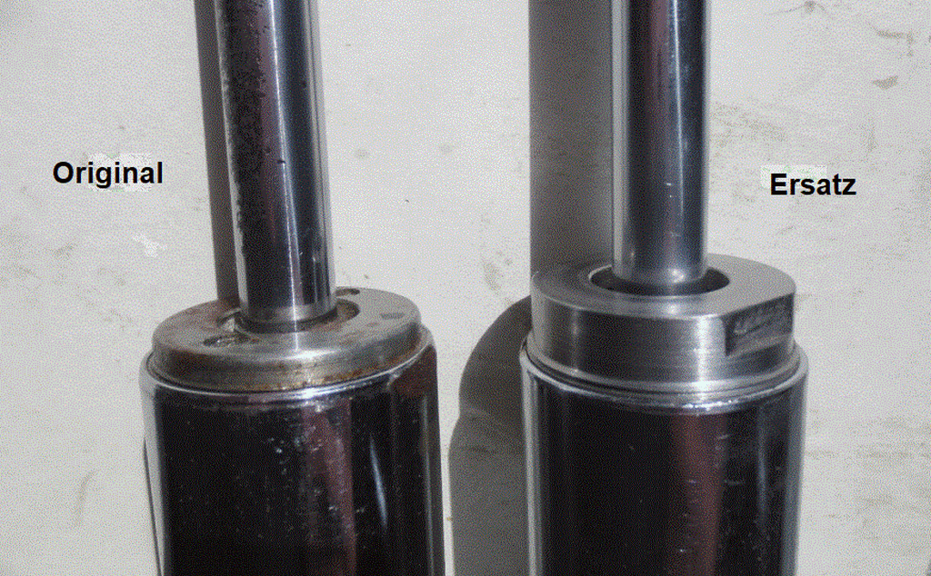

Beitragvon SR oldman » Sa 15 Mai, 2021 16:54
In der original Verschlußschraube ist leider nicht genügend Platz vorhanden um zwei Dichtringe unterzubringen :gruebel:
Nach kurzer Behirnung dann die Maße angepasst und einen Satz neue Verschlußschrauben in einer Länge von 16,5 mm gefertigt. In der Höhe tragen die gut 4mm mehr auf wie die original Teile, ich sehe da aber erstmal kein wirkliches Problem. Ausserdem sind direkt noch zwei vernünftige Ansatzflächen für einen Zangenschlüssel angebracht.
Der Vollständigkeit halber, Gewinde ist übrigens M34x1.
Hier nochmal beide Schrauben im Vergleich
Gruss
SR oldman

Re: Konis undicht - Überholung - Reparaturversuch
Beitragvon SR oldman » Sa 15 Mai, 2021 18:58
...ein Foto hat ich noch vergessen
Gruss
SR oldman
Beiträge: 1178
