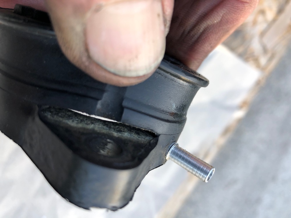

Lindi hat geschrieben:Glückwunsch, Albin :smt023.
Schöner Lacksatz (indigo/ivory)
Komm vorbei, ich schau mal drauf :grin:
Nach dem Aircut auf der rechten Seite vom Vergaser könntest Du auch mal schauen, schadet nicht.
Wenn das Plastik hellgrau ist, ist es noch das Originalteil.
Da bilden sich manchmal Risse an der einen Stelle, auf der Innenseite (grüner Kringel und Pfeil), sieht man oft erst nach dem Abschrauben.
Und das Symptom mit dem Schwimmkörper im Sprit hatte ich auch schon (ABr, motorang) . Kammer mal ablassen ist der geringste Aufwand.
Genau dieses Köpferl ist heute abgefallen :evil: Einfach so, ohne daß ich es zu hart angeschaut hätte :shock: Wäre ja noch so schön gewesen, heut Mittag kam das Power-Ansang-Kit und war flott verbaut, dann hüpfte das Köpferl, grrrr!
Abr. motorang, Lindi: Schwimmerkammer hab ich abgelassen, war sauber!
Der Gummiflansch vom Luftfilter zum Vergaser ist etwas zu kurz, hab eigentlich den neuen schon daliegen. Mach ich mit dem Aircut demnächst drauf!
Zick ist grad ein Schraubrad :( Kann sich also nur verbessern 8)

Straßenschrauber hat geschrieben:Vorsicht beim Ein- und Ausbau des Vergasers, der Aircut wird dabei leicht beschädigt.
Das ist mir damals natürlich auch passiert.
Läßt sich mit einem eingeklebten Röhrchen reparieren.

Beitragvon Lindi » Fr 20 Mai, 2022 16:43
Es hatte mich interessiert, Albin, ob ich noch ein Foto habe von meinem BST. Bingo.
An der dreckigen Bruchkante (rote Pfeile) kann man ganz gut erkennen, wo schon länger ein Riss gewesen sein muss.
Den letzten Rest hab ich einfach abgebrochen, deshalb die sauberen Bruchkanten (blaue Pfeile).
Ich hatte das damals mit Loctite 3450 geklebt, ohne Röhrchen. Hält dauerhaft.

Beitragvon Rostreiter » So 22 Mai, 2022 20:14
Die Bruchkante ist 1zu1 die gleiche wie bei meinem Aircut. Hab anfangs auch ans kleben gedacht. Da ich jedoch fürchtete, daß der kleine O- Ring zuviel Spannung aufbaut und die Klebefläche ja recht klein ist, hab ich neuen Ersatz verbaut. Noch ein paar bröselnde Gummi getauscht und fahrbeprobt. Super wie sie jetzt geht, kein Ruckeln mehr, geht nicht mehr aus und dieses Gefühl beim beschleunigen, als ob sie tranig wäre - auch weg. Beim Tank draufstecken habe ich wohl etwas geschludert, nach 5 km klemmte der Gaszug. Bißerl dran rumgenackelt, geht wieder. Muß ich nochmal vernünftig machen.
