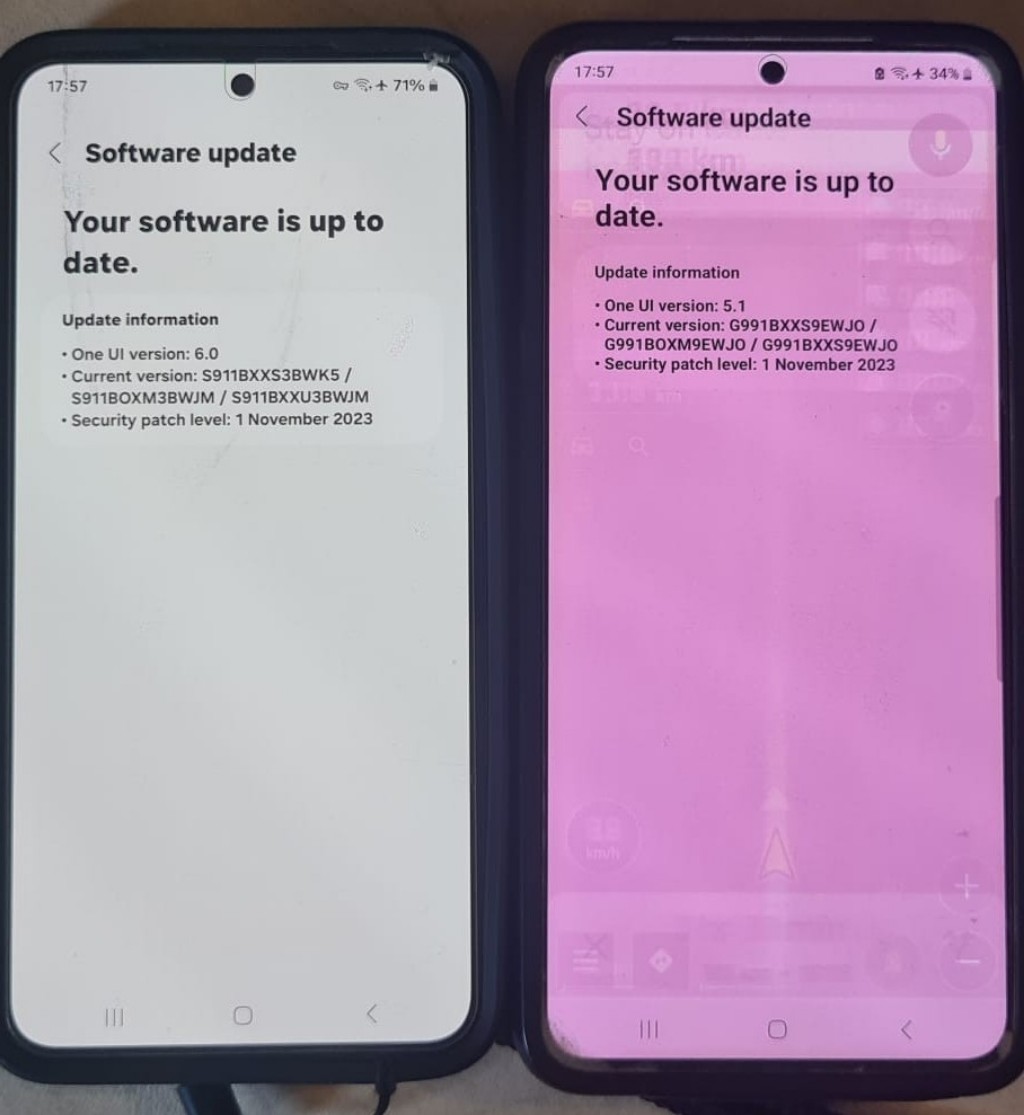

Hatte gerade meine Telefone nebeneinander liegen und dachte das wäre eine Gelegenheit für einen OsmAnd Langzeitbericht.
In den letzten zwei Jahren hatte ich OsmAnd auf einem Samsung S21 mehr als 180 Tage am laufenden. Fazit: Beste Offline -Navisoftware, aber...
Das Display ist hin und die Kamera ist hin.
Für die Kamera kann OsmAnd nix. Das waren die Vibrationen am Lenker. Man sollte aber wissen, verwendet man die (oder irgendeine Navi Software) derart lange, brennt sich das Display ein. Nicht ein wenig, sondern richtig. Die beiden Displays auf dem Bild sollten eigentlich gleich sein.
Man sollte wissen, wer lange am Motorrad navigiert, kann/wird damit das Telefon schädigen.
Gruß Wauschi

Beitragvon Richy » Di 21 Nov, 2023 06:05
Das muss dann aber schon sehr lange gewesen sein. Bei meiner 4-Wochen-Tour habe ich noch keine derartigen Effekte sehen können.
Du warst ja schon etwas länger unterwegs...

Beitragvon Straßenschrauber » Di 21 Nov, 2023 09:12
Brennen die Bildschirme von Motorradnavis nicht ein?
Ist das bei OLED-Displays auch so?
Wenn 3in Smartphone über lange Zeit so gut wie ausschließlich als Navi genutzt wird,ist es halt ein Navi. Da macht es nix, wenn der Bildschirm Spüren davonträgt.
Mit weniger hell aufgedrehter Helligkeit wird das später auftreten.
Das hat ja nichts mit OsmAnd und OsmAnd Android-App zu tun. Wäre eher ein Thema hier.

Beitragvon motorang » Di 21 Nov, 2023 09:19
Straßenschrauber hat geschrieben:Brennen die Bildschirme von Motorradnavis nicht ein?
Bei meinen Garmin-Navis bisher nicht. Bzw. man merkt es eventuell auch nicht so weil da ohnehin immer die gleiche Ansicht drauf ist.
