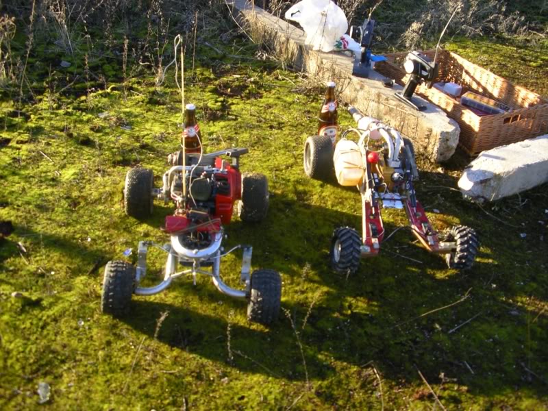

Uwe und Ich möchten euch hier ein kleines Nebenprojekt vorstellen.
Es geht um Benzin, Spaß und die übliche Materialvernichtung.
Ein spielerischer Ausgleich zum Alltag.
Ich muß sagen heut wars echt schon lustig...
Uwe was soll noch gesagt werden?

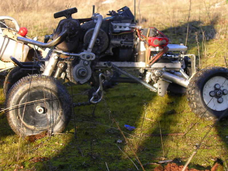

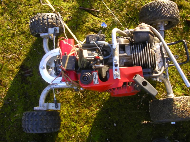

Vorstellung: "Holzer"
Länge: 64cm
Breite: 39cm
Federweg vorn: 14cm
Federweg hint: 8cm
Gewicht: ?
Hubraum: 23ccm
Übersetzung: 6:1 (Kette)
lg,
Alex.

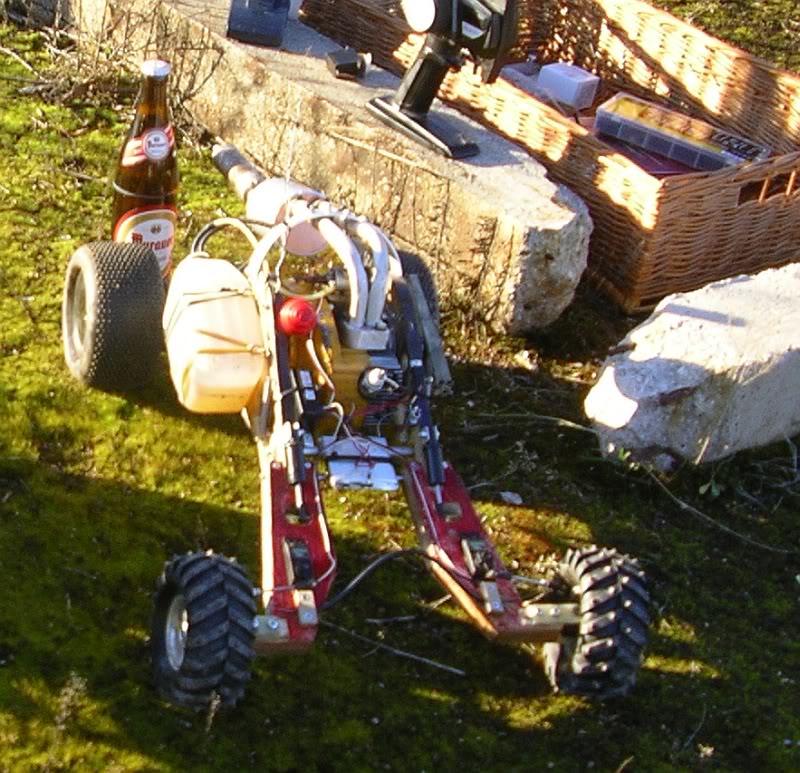

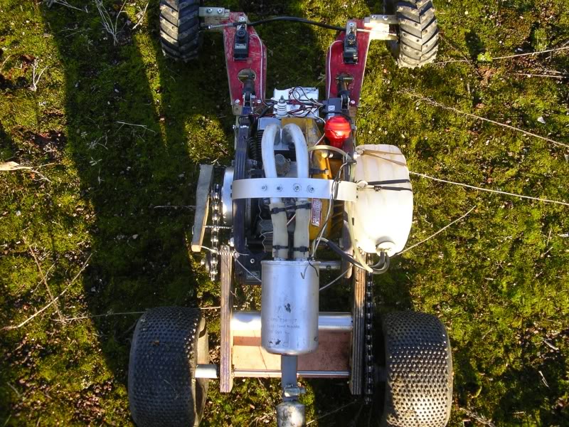

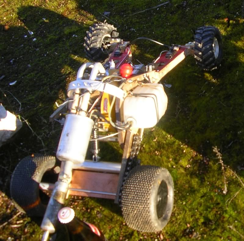

Vorstellung "Eisen-Sagl"
Länge: n.c.
Breite: n.c.
Federweg vorn: n.c.
Federweg hint: n.c.
Gewicht: zu schwer
Hubraum: zu wenig
Übersetzung: (Kette)
Man muß ja nicht gleich alles verraten

:oops: Investiert :oops: 2 Kanal Am 27Mhz
gibts im Set mit 2 Servos + Empfänger im Schnitt bei 50-70 Euro. Oder man kauft sich ein Elektroauto. Dann hast du Achsschenkel auch gleich dabei.
Ich bin ins Spielzeuggeschäft gegangen. Bei uns gibt es ja sonst nicht viel.
Reifen sind vom Conrad
Wobei, die Lenkservos haben bei mir nicht lang gehalten
Außerdem habe ich am Anfang mit eine 8 Kanal FM 35Mhz Fernsteuerung probiert. Gent nicht, die Zyndung stört den Empfänger. das hat zeimlich viel Material gekostet. Vollgas und ohne Lenkung. :roll:
