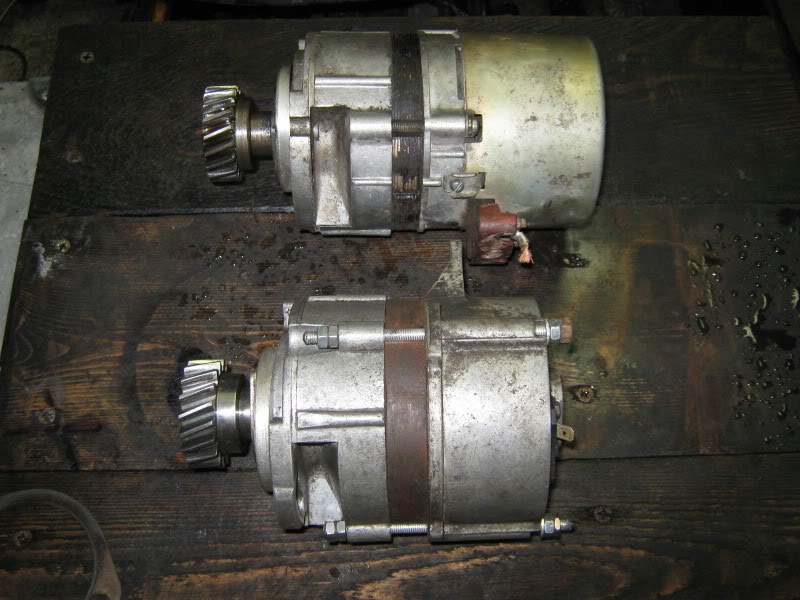

Di. 1.12. Nachdem mein Vertrauen in die von Justus und mir zusammengebratene Lichtmaschine, die alte ist 4 Tage vor dem Abfahrtstermin endgültig abgebrannt, nicht allzu groß ist, beschließe ich eine völlig neue kurze Version zu bauen und dann die Ausrüstung zusammenzupacken. Leider verstricke ich mich in diverse Details, scheitere an meine durch den Hausbau (mehr Holz als Eisen) verwässerte Logik und bau um 2 Uhr endlich den fertigen Stromspender in die Knepta ein. Probelauf ist nicht, sonst weck ich die gesamte Nachbarschaft auf.
Packen ist nicht, der Mensch braucht ein bißerl Schlaf.
oben original CCCP 150 Watt
unten Iskra Eigenbau ca 550 Watt

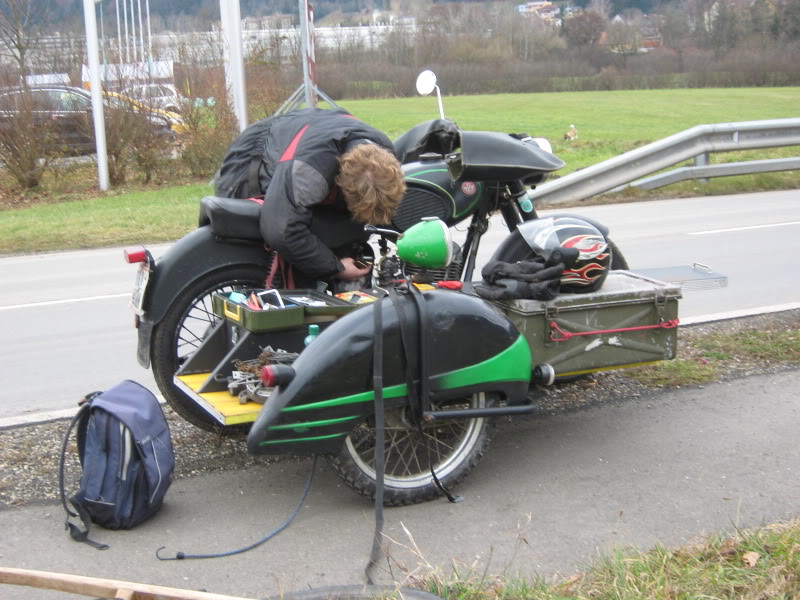

Nach 5km ist die Panuki aus dem Rückspiegel verschwunden. Ich dreh um. Sie steht am Straßenrand und Alex ist schon halb im Kabelgewirr verschwunden.
Der Motor ist einfach ausgegangen und läßt sich nicht mehr starten. Zündung.
Der Ingenieur läuft zur Hochform auf, verbraucht vier 12Volt Lötkolben, ein Tuberl Superkleber und verbaut schlußendlich nach eingehender Analyse seinen Reservehallgeber. Motor läuft.
Der neugekaufte no-name Kerzenstecker entpuppt sich als Täter allen Übels.

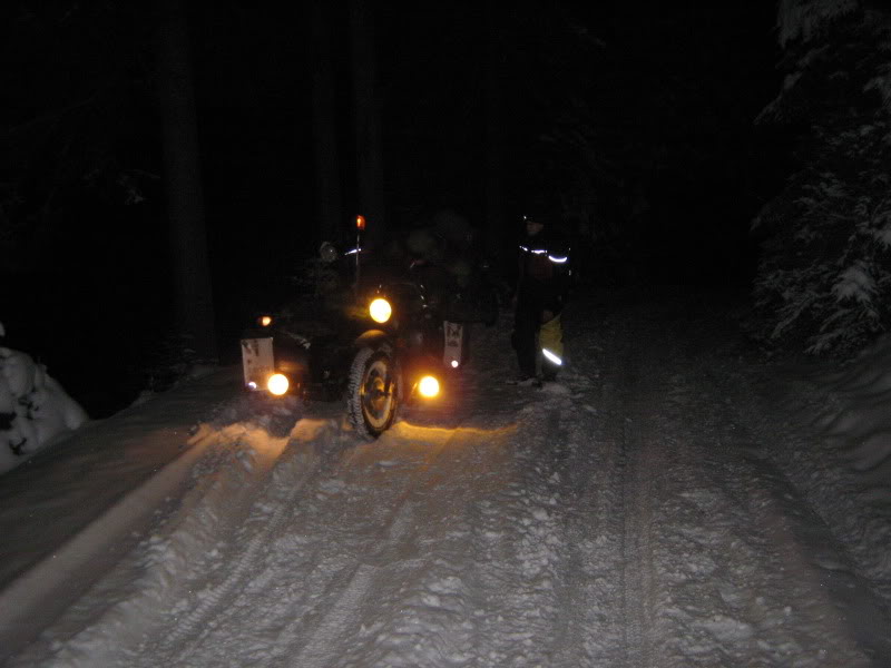

Endlich in Schwaz, dann der Pillberg. Kurz vorm Sumperer müssen wir stoppen, ein Hindernis in Form einer Supertenere liegt quer über der Straße und ein Zündfix steht daneben und wachelt mit den Händen, vermutlich befürchtet er, daß ich einfach drüberfahre, wer schenkt gerne Schwung her.
Gemeinsam stellen wir das Monster wieder auf die Räder Richtung Tal und Zündfix läßt sie anrollen, da irgendwie der Strom abhanden gekommen ist. Kurze Zeit später kommt er wieder zurück und wir werden von einem netten einheimischen Seitenventilfahrer mit Schnaps versorgt.
Dann starten wir die Motoren um die letzten Meter zum Kettenanlegeplatz zu überwinden.
Oben angekommen zeigt mein Amperemeter keine Ladetätigkeit der Lichtmaschine mehr an. Nach erstem Schreck stellt sich der Fehler nur alsein abgestecktes Reglerkabel heraus. Puh. Durchatmen.

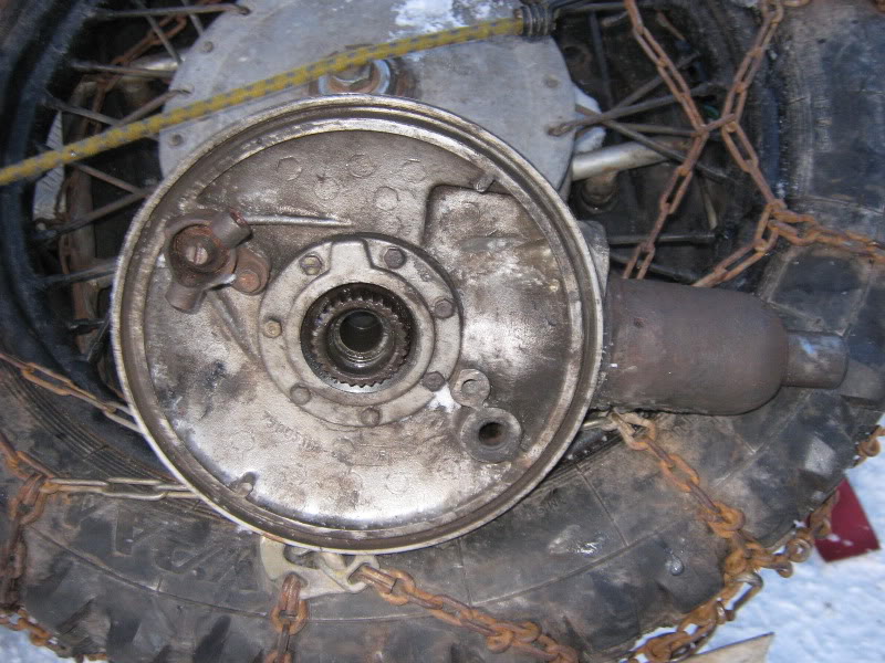

Mit der Hoffnung im Hinterkopf, daß "nur" die Naben-Verzahnung kaputt ist, setze ich mich beim BMW-Gespann vom Sepp auf die Box, die eigentlich den Platz vom Sarg einnimmt, was vermutlich zu dem Zeitpunkt eher gepaßt hätte. :roll:
Unten angekommen erkennen wir, daß die Bergung mit der BMW vom Reini eher nix wird. Die Straße rutschig, die Knepta steckt im Graben. Da braucht es mehr als bayrische Technik. Steirische-bayrische Muskelkraft ist in solchen Situation, das einzig Wahre.
6 Mann lehnen sich an die Knepta. Eine MZ wäre aus dem Graben gesprungen . Die Knepta bewegte sich kaum.
6 Mann stemmten sich an die Knepta und unter Schimpfen und Murren ob des übergewichtigen Eisenhaufens wuchten sie ihn zur Kriteriumskehre.
Einige Zeit später und mit Hilfe unzählbarer Ratschläge ist das Rad heraußen, der Endantrieb herunten und die Antwort klar.:
Zahnausfall. :roll: Nach ca 30000-35000 km. Schade.
