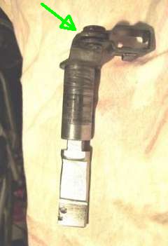

Da ich seit 1993 nichts anderes als SR fahre und bei der jetzigen ein Kupplungsproblem hatte (trennte nicht richtig, schlich bei bis zum Anschlag durchgezogener Kupplung trotzdem langsam davon) - das ich auf Herz und Nieren u.a. über die Tipps hier im Projekt überprüft und mich eine Sauarbeit gekostet und einige, wie sich hinterher herausstellte, unnötige Kosten (Druckstange, Ausrückhebel) verursacht hat, wollte ich euch die tatsächliche Lösung präsentieren - damit es vielleicht dem einen oder anderen leichter fällt, diese Lösung zu finden, bei der es sich an meiner Kiste gehandelt hat:
Das Auge des Kupplungshebels war so ausgeleiert, dass er nur noch gerade eben so am Bolzen hielt - das waren die paar Millimeter, die gefehlt haben. 10 € Kosten, 5 min. Arbeit, wenn man gleich drauf kommt. Total Banane. Peinlich fast. Den unnötigen Ärger (die Nerven vor allem und all das Öl beim Ausbauen der Kupplung etc.) würde ich gerne anderen ersparen, wo möglich.

danke für den Hinweis. Du meinst den Hebel, wo das untere Ende des Kupplungsseils eingehängt wird?
Und da das "Gelenk" zwischen dem Seilhalter und dem eigentlichen Hebel?

Ich versteh ihn so, dass er den Handhebel am Lenker meint... :gruebel: Da wurde ja auch schon über Kugellager, Ausbuchsen etc. des Hebelauges philosophiert...

Da geht tatsâchlich Weg verloren.
In Ruhestellung wird der Hebel in den Kuplungshebelhalter gezogen und liegt bei ausgeleierter Bohrung am Halter an
und nicht am Bolzen im Drehpunnkt. (Die formschöne Ausfrä§ung des Hebels liegt satt im Halter an und der Bolzen ist
tatshlich in dem Langloch da, wo vorher die Bohrung war)
Bei Betâtigung wandert der Anlagepunkt am "Gehäuse" Richtung Drehpunkt, bis das Langloch am Bolzen ankommt.
Da der wirksame Hebel bis dahin Anlageunkt bis Zug ist, kommt viel Hebelweg mit kaum Zugbewegung bei raus.

Ich glaub der unbekannte Hotzenplotz hat sich nur angemeldet um einen kleinen Beitrag zum Bucheliprojekt zu liefern 8)
Das sei hiermit geschehen. Er hat mir per Email ein Bild geschickt:
Ich hab die Kupplungsseite also aktualisiert. Danke!
