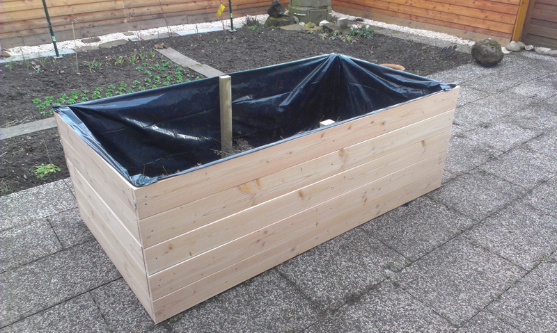

Weybie wollte unbedingt ein Hochbeet auf die überdimensionierte Terrasse in KA haben.
Neinnein nicht diese Minibaumarktdinger, sondern 2x1x0,7m.
Ich habe 10 Douglasiendielen für Terrassen 3m lang und 26mm dick in 1 und 2m stücke im Baumarkt schneiden lassen und das ganze dann mit 6 70cm langen Eckstücken mit 100 Ödelstahlschrauben zusammen gespaxt. Innen wurde eine eine Folie 6m lang und doppelt 90cm angetackert und dann kamen 120 Kilo Kiesel unten rein , dann Schnitt aus unserem Garten und Hackschnitt drüber. Darauf noch eine Schicht Feinschnitt. Morgen wird 1,5qm Muttererde bestellt und damit dann aufgefüllt.
