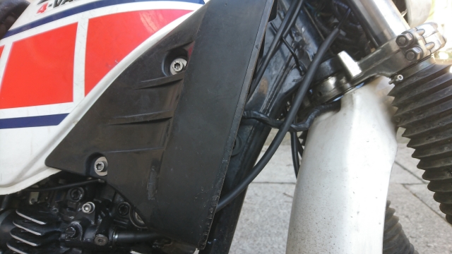

Die Drehzahlmesserwelle meiner 43f ist verlegt wie auf der Zeichnung aus dem Bucheli (8, aus dem englischen falsch als Tachometerkabel übersetzt).
Dabei wird sie ganz schön verformt, das kann nicht lange gutgehen.
Wie kann ich das besser machen?

Die einzige Verbesserung ist, sie nicht durch die Kabelführung am Rahmen zu ziehen, wo es erfahrungsgemäß recht eng zugeht. damit vergrößerst du den Biegeradius. Ich bin ja früher viel mit diesem Modell gefahren und habe keine Erinnerung an allzu häufige DZM Wellenbrüche.
Pass nur auf, dass sie nicht in die Anschlagnase zw. Gabelbrücke und Rahmen kommt!
Gruss, Tom

tomcat hat geschrieben:Pass nur auf, dass sie nicht in die Anschlagnase zw. Gabelbrücke und Rahmen kommt!
Alter Fuchs! Genau das wär fast passiert.
Kabelbinder muß her.
Kabelfuehrung DZM-Welle.jpg (188.33 KiB) 3047-mal betrachtet
