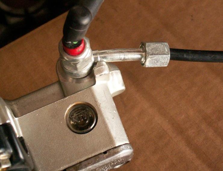

Moing Leutl,
ich bin über was Seltsames gestolpert. Als mir neulich ein kompletter Yamaha (vermutlich-)TTR600-Vorderbau zugelaufen ist, ist mir aufgefallen, dass die Bremsleitung an der Brembo-Anlage aus hartem, schwarzem Plastik, ohne sonstige Ummantelung ist, also so wie bei den Magura-Radlbremsen. Ist das mittlerweile bei Mopetten serienmäßig so, oder hat da der Vorbesitzer "Tuning"teile verbaut?

Servus Hiha,
das scheint erneuert. Ich hatte in Erinnerung, dass man dort serienmäßig eine Stahlflexleitung mit einer versteifenden Nylonhülle in Verwendung hat.

Beitragvon Richy » Fr 18 Mär, 2016 16:29
Evtl. bist du da einer Täuschung aufgesessen: Es gibt einige Bremsleitungen, deren Stahlflexkern mit einer steifen Plastikhülle umgeben ist, meine Renntax hat auch sowas (allerdings in schickem Rosa).
Wenn die Leitung kaputt ist, kannst du sie ja mal aufschneiden. Ist sie es nicht, kannst du ja mal nach der KBA-Nummer und deren ABE schauen...

Beitragvon hiha » Sa 19 Mär, 2016 12:10
Soderla, hab nochmal genauer geschaut. Ergebnisse:
Es IST Plastik, kein Stahlflex, hat aussenØ6mm,
es hat zwar eine Nummer, aber ob das eine Zulassungsnummer ist?
Aber es ist offensichtlich Bremsleitungsplastik, und für dieses Moped möglicherweise sogar Original gewesen.

Beitragvon GrafSpee » So 20 Mär, 2016 12:25
Ich behaupte mal ganz frech: das ist quasi eine Stahlflexleitung ohne Stahlflex.
Also kein einfaches irgendwas Plastik. Eher Teflon o.ä.

Beitragvon hiha » So 20 Mär, 2016 14:09
Das ist kein Teflon, weil das ja butterweich wäre. Eine Stahlflex ohne Stahl ist ... hin, weil Teflon keinerlei Druck trägt. In der Stahlflexleitung ist Teflon nur zum Dichten, den Bremsdruck nimmt das Stahlgeflecht auf.
Der Schlauch ist Polyamid oder sowas.

Beitragvon Maybach » So 20 Mär, 2016 20:43
Servus Hiha,
im TT-Forum ereilte mich folgende Nachricht:
"Die TTR hat original eine silberne Stahlflexleitung, die im Bereich Gabelprotektor schwarz ummantelt ist.
oben und unten schauen aber viele cm Stahlfelx raus.
MfG da Patrick"

Beitragvon hiha » Mo 21 Mär, 2016 11:09
Dankeschön.
Hab gesucht, und hab bei Fren Tubo zumindest den Namen gefunden. Aber Plastikleitungen haben die nicht mehr im Programm. Im Katalog findet sich zwar noch ein Hinweis drauf (Stahlflex und Thermoplast haben unbegrenzte Lebensdauer), aber keine solchen Leitungen mehr...
