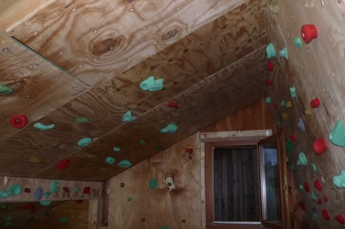

Beitragvon Blechroller » Fr 04 Jul, 2008 00:00
Soderle...
die Platten (Seekiefersperrholz) haben mich eine Schachtel Bier und einen Kletterführer gekostet.
Nach vielen, vielen Abenden auf dem Garagenspeicher, dem Einbau eines Fensters und der Versenkung von ca. 900 Einschlagmutter (mit dem Akkuschrauber reingezogen, nicht geschlagen :shock: :evil: ) ist das Werk bis auf einige noch fehlende Griffe fertig:
und hier die Erstbesteigung (weiß selbst, dass ich zu fett bin... :roll: )
