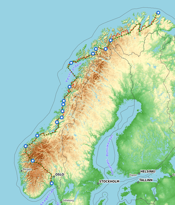

Für die Auflösung eines Beamers reicht Bildschirmauflösung unter Umständen aus, wenn der screenshot auf einem hochauflösenden Monitor gemacht wurde.
Zurechtgeschnittener Screenshot aus kurviger.de, Karte OpenTopoMap, Monitorauflösung 1920 x 1080
Besser als nichts :gruebel:

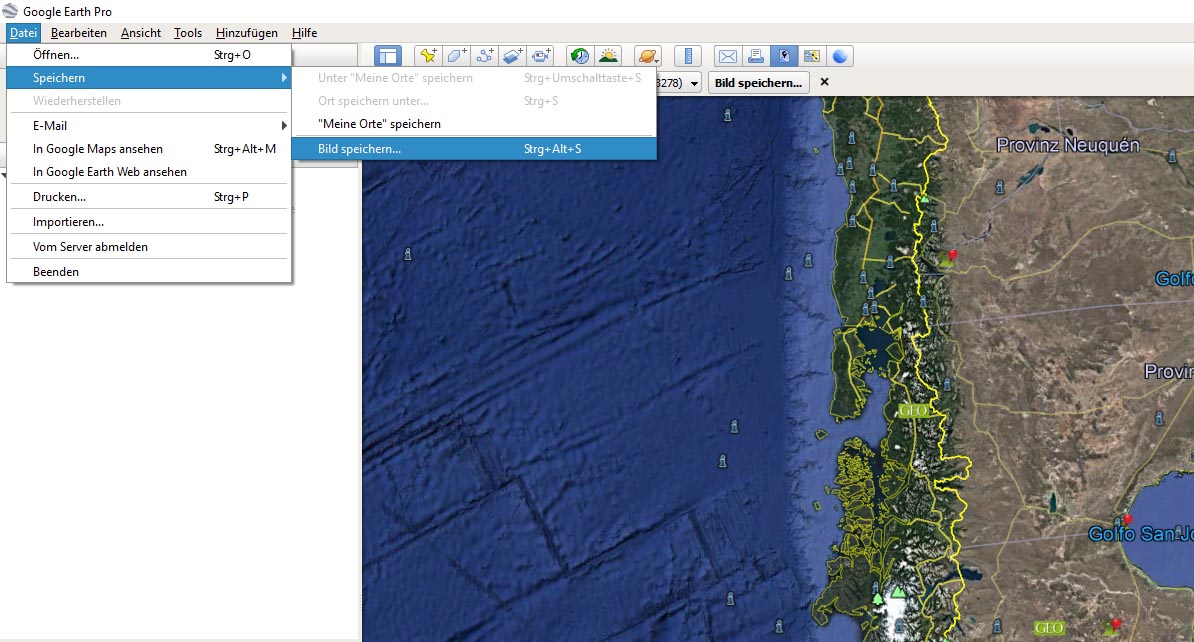

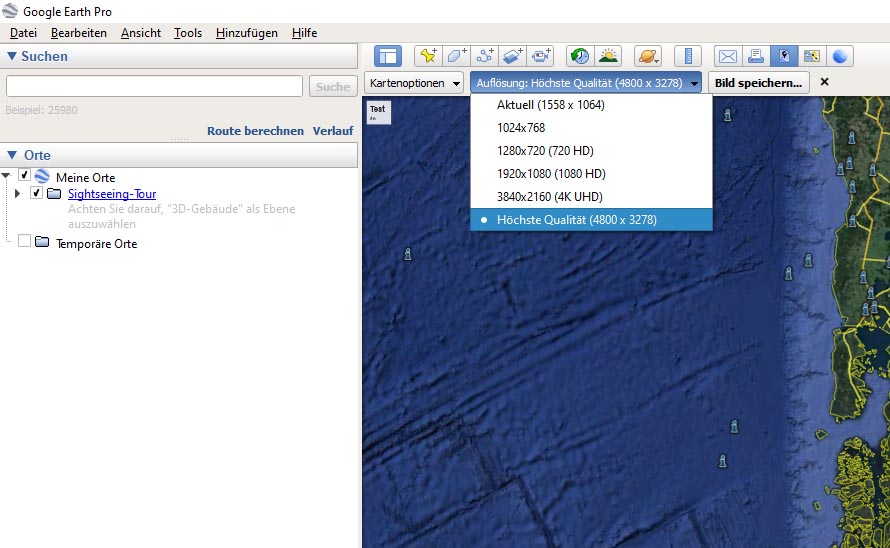

k.A. ob dir das weiterhilft, aber wenn du die Route in Google Earth Pro reinbekommst, kannst du zusätzlich Orte definieren und anschliessend ein high res Picture speichern.
Aus Google Maps könntest du noch direkt auf einen hochauflösenden PDF Printer drucken und das PDF anschliessend in ein Format deiner Wahl konvertieren.
