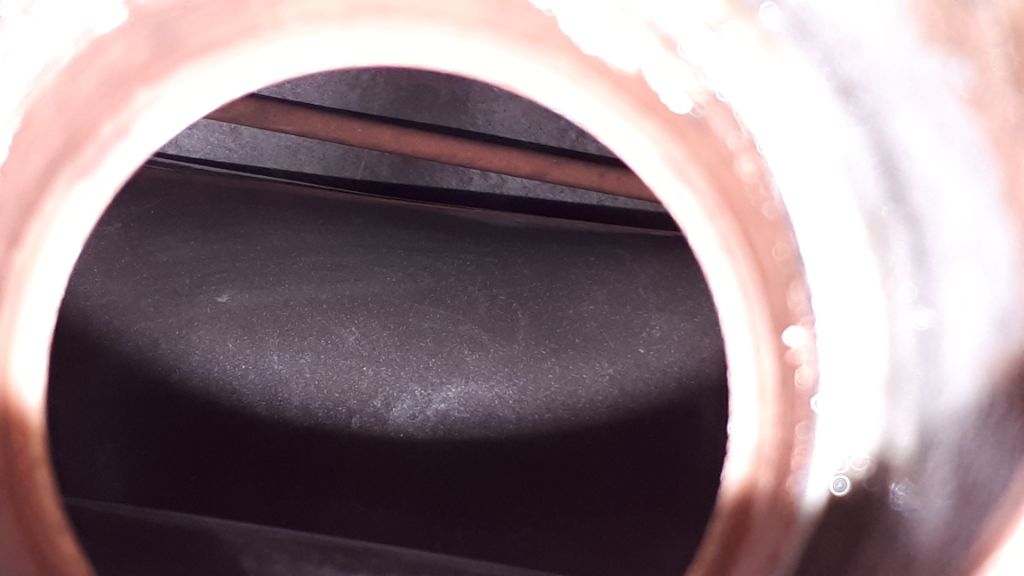

Hallo an alle Interessenten,
heute, nach 6 Tagen Einwirkzeit :floet: , Ergebnis siehe Bild :fiessgrinz:
Bis jetzt rostet noch nix, wenn morgen noch nix is, sollte es passen :roll:
Grüßle
Wolfgang

Das sieht doch schon ganz gut aus :smt023

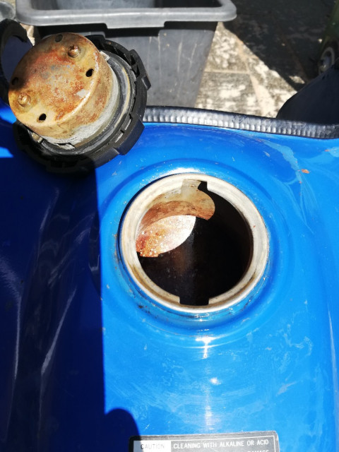

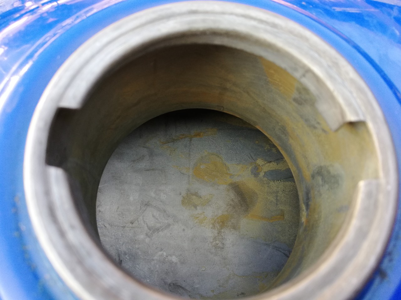

Mein Ténéré-Tank: diese Cola-Variante brauche ich jetzt nicht mehr testen. :o Das Gesöff (trinke ich eh selten) musste jetzt 5 Tage drin bleiben, weil anderes zu tun war (obwohl Helmut Phosphorsäure mittlerweile angekommen :danke:).
Ich hatte den Tank hin und wieder gewendet, aber nicht geöffnet. Nun ergab sich das u.g. Bild :-|. Hat mich aber jetzt nicht gar so erschreckt. Also noch mal von vorne und erneut mit der restlichen Zitronensäure geflutet zzgl. neuem Zeugs ergänzt. Inzwischen ist das Ganze wieder blank (vorhin kontrolliert) Dann aber erst mal gegrillt und weiteren unermüdlichen :ironie: Mopedfahrern gelauscht, die heute unter unserem Grundstück langgeeilt sind - übern Tag verteil rund 250, wenn´s reicht. Und ein paar nicht zu überhörende Quads. Also irgendwie :gruebel:
Morgen bringe ich das dann zum Abschluss.

Beitragvon Lindi » Mo 06 Apr, 2020 07:36
Nochmalige Frage an die Experten:
Ich werde heute erneut die Zitronensäure aus dem Ténéré-Tank ablassen und ihn mit der Phosphorsäure ausschwenken.
Ich habe 0,5l 98%ige Säure, die ich mit etwa 2,5l Wasser verdünne.
Zwischen beiden Schritten werde ich mit Wasser spülen. Eine Neutralisation mit z.B. Natronlauge ist dazwischen nicht notwendig. Richtig? (sind ja beides Säuren)

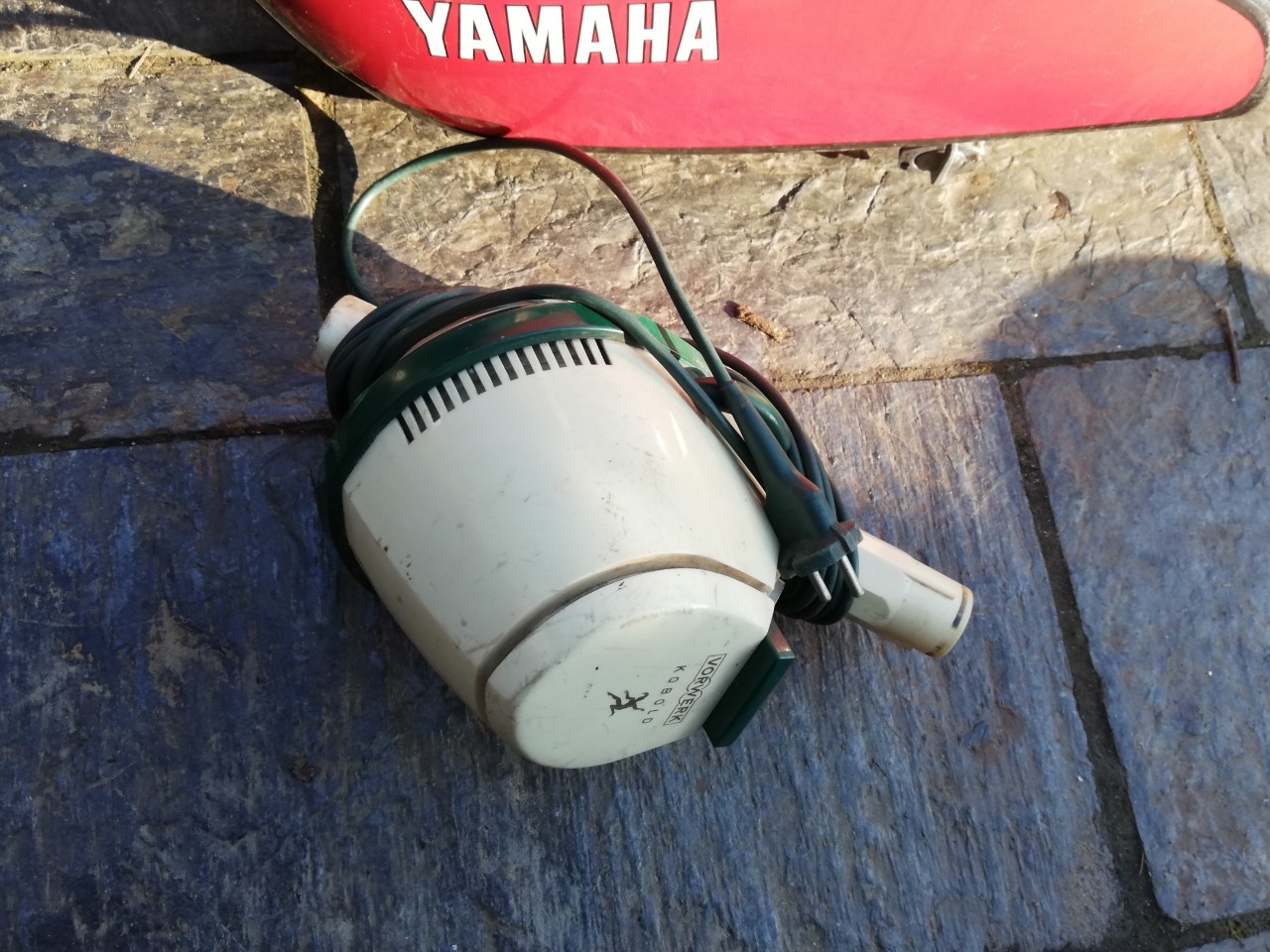

Ich denke, ich habe einen Fehler gemacht: nach dem Ablassen der Phosphorsäure habe ich nochmals mit Wasser gespült. Verkehrt, oder?
So schnell kann man nämlich mit dem Trocknen bei dem zerklüfteten 23 Liter Tank gar nicht sein, dass es nicht gleich wieder anfängt. :-| (mit Spiritus ausgeschwenkt)
Anschließend mit Druckluft ausgeblasen, ein wenig mit dem Warmluftfön, aber das war mir beim großen Tank zu luschig und zu heiß (kalt kann der nicht).
Dann hab ich mir den alten Vorwerk Kobold geschnappt und oben abgeklebt. Dann ging's vorwärts :smt023
(beim Grill anzünden DER Bringer :-D)
Nu isser trocken, aber einen Hauch rostig. Und so lass ich's jetzt, reicht, denke ich.
