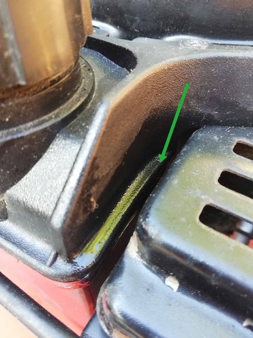

Hab hier grad nix gefunden zu dem Thema: kann man wohl einen Riss in einem HDPE-Tank überkleben? Vielleicht mit GFK? Geht um den Tank von unserem frisch renovierten Mäher (OT). (HDPE steht unten drauf) gebraucht finde ich das Teil um 40 Euro zzgl. Versand.

Hast du ein Bild von dem Tank?

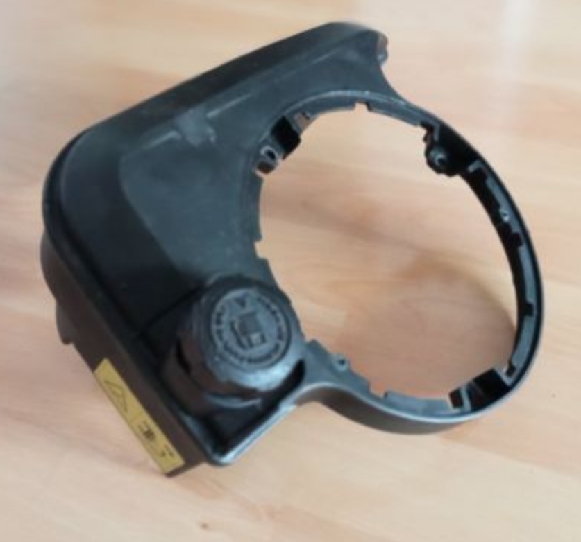

Re: Riss in HDPE-Tank überkleben? (OT)
Di 11 Jul, 2023 22:28
Beispielphoto

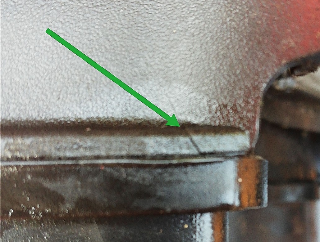

So, habe Ersatz zu 22,- inkl. Versand gefunden, ist im Zulauf. :check: Dichtigkeit hat der VK extra geprüft.
Schweißen wollte/konnte ich es eh nicht, außerdem ging der Riss auch hinten noch ein Stück weiter. Vermutlich war das schon eine Weile so, denn das Gerät müffelte immer dezent, wenn man dran vorbei ging. Wegen dem Dreck haben wir den Schaden nur nicht gesehen. Danke fürs Mithirnen. :smt023
