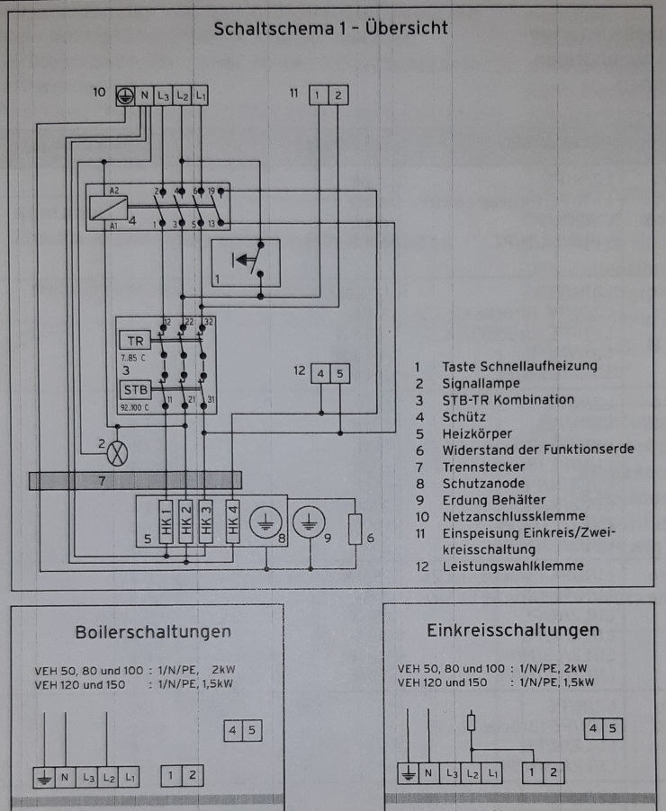

So. Der Gerät ist da. Und er kann Einkreis, Zweikreis und Boileranschluss.
Frage: was'n ein Boileranschluss? Verstehe ich das richtig, dass ich bei der Boilerschaltung das Heißwasser per Tastendruck "anfordern" muss, und als Einkreis wird permanent erwärmt (durch Brücke L2-1)?
Bitte korrigiert mich wenn ich da falsch liegen sollte. Danke!
Beiträge: 9231
Re: Frage an die elektrischen Warmwasserauskennenden
Beitragvon Aynchel » Di 12 Sep, 2023 21:44
Moin
Boilerschaltung bedeutet, dass man erst mal auf die Starttaste drücken muss, damit das Gerät aufheizt
Vorteil: verbraucht nur Strom wenn man wirklich Warmwasser braucht
Nachteil: man muss warten bis es aufgeheizt hat
Einkreisschaltung bedeute, dass das Gerät immer aufheizt wenn die Temeratur abfällt
Vorteil: sofort Warmwasser verfügbar
Nachteil: höherer Energieverbrauch
