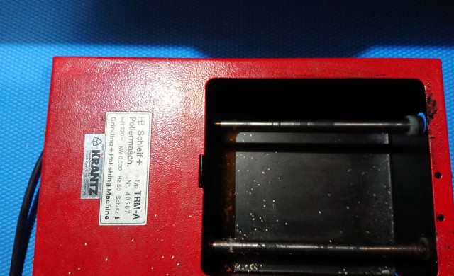

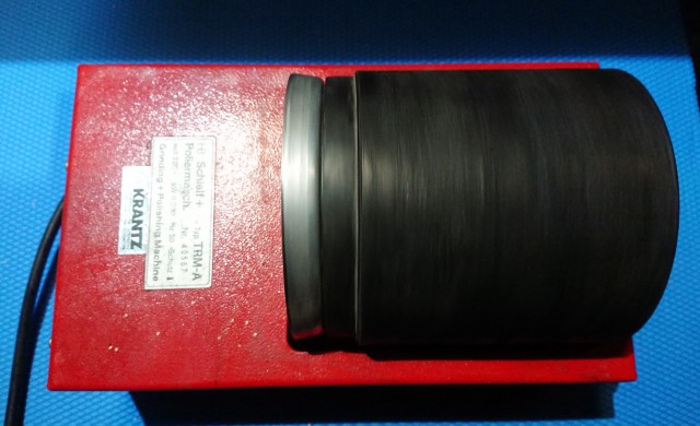

Hier steht jetzt eine Trommelpoliermaschine, ca. 0,5 Liter Inhalt.
Damit möchte ich gelegentlich mal Kleinteile säubern und ggfs. auch mal polieren (matt bis halbglanz).

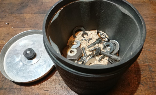

Heute habe ich angerostete Schrauben und sonstige gammlige Stahlerzeugnisse mit Langkornreis und VA-Kleinteilen getrommelt.
Sieht nach 6 Stunden schon ganz passabel aus.

Beitragvon Straßenschrauber » Do 26 Okt, 2023 11:05
Maisspindelgranulat ca. 1 mm arbeitet gut.
Nach 8 Stunden war alles rostfrei und hat einen schönen Glanz bekommen.
Auch bis in die Gewindegänge M4.
Den nächsten Trommelgang beschicke ich mit einer Mischung aus Maisspindelgranulat in 1 und 2 mm Korngröße.
