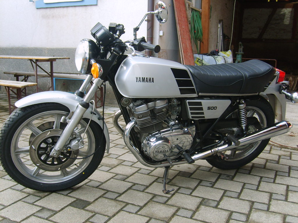

Beitragvon KompressorMike » Mi 08 Nov, 2023 08:29
Mensch Willy (ibald) wie kommt es das wir immer wieder die gleichen Baustellen und Zweiräder haben :wink:
#wurde der Zylinderkopf auch schon gemacht oder ist das ein Demo Moped Bild aus dem Netz ?

Beitragvon Willy » Do 09 Nov, 2023 21:30
Nix Demo-Moped.... :omg:
Das ist meine. :check:
Und die hat nix und läuft einfach. :smt023
ABP ist aber eine gute Adresse-mit denen würd ich an deiner Stelle mal sprechen-die können Laser-schweißen was schon mal super ist bei Haarrissen im ZK-Gewinde.
Hast du ein Ersatz-Kettenschloss für die Steuerkette...das wirste brauchen.
Ist aber verdammt schwierig zu finden - deshalb schau am besten schon mal nach einem... ;-)
