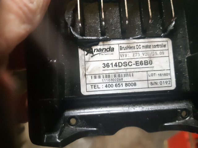

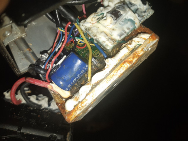

Beitragvon T. » Mi 13 Mär, 2024 18:54
Mein Pedelec zickt...
Beim Einschalten gehen alle LEDs am Controller an und blinken fröhlich.
Scheint bei dem Modell häufiger zu passieren. :smt013 :ugly:
Und hab natürlich keinen Vortrieb.
Der Pedalsensor geht...und zeigt /blinkt korrekt
Mal alles zerlegt.
Ergebnis:
Stand wohl Unterwasser.
Mist Elektronik Kram....
Brauch wohl einen neuen Controller.
...oder ich Schraub einfach einen Hühnerschreck dran.

Beitragvon T. » Mi 13 Mär, 2024 23:00
hab ich schon.... :wink:
Deshalb weiß ich das der Controllerausfall bei Prophete nicht unüblich ist.
