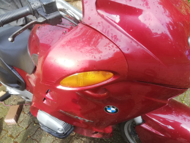

Moin zusammen,
Nachbar B. kriegt seinen Ersatzspiegel an seiner BMW R1100RT nicht fest.
Vielleicht weiß jemand, vielleicht die Dienstkradfahrer unter euch, wie das geht.
Soweit ersichtlich sind das Clipse am Spiegel, kronenförmig, die auf Metall-Nupsies an der Verkleidung einrasten sollen.
Er hat nach einem Umfaller einen Ersatzspiegel gekauft. Mit Spiderapp. Damit will er wohl zum TÜV :gruebel:
Aber anderes Thema (Glas bei BMW angeblich 139 Steine)

Spiegelglas für BMW habe ich in der Vergangenheit schon sehr günstig bei ebay gefunden. Das wird einfach auf den bestehenden Halter geklebt.

Diese Krone aus gestanzten Blech ich schnell verdrückt
Die muss man schon mal mit dem Latherman richten
Erfahrungswert vom alte Leute Aufheber

Danke, er hat das nun hinbekommen. Obwohl er an dem oberen Nupsi scheinbar schon mal mit einer WaPuZa gezangelt hatte ("zum Gegenhalten") und das Ding nicht mehr ganz ohne Riefen ist. Auch ein Spiegelglas will er sich jetzt doch mal besorgen.
