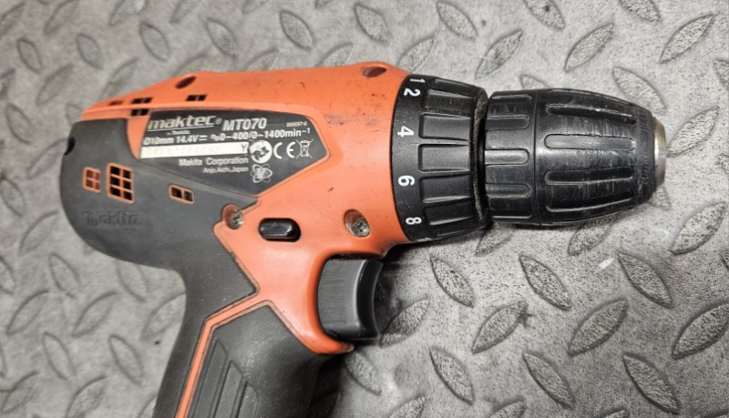

Seit Jahren ärgert mich das unten gezeigte Schnellspannfutter.
Es öffnet sich selbsttätig schneller als ich es spannen kann.
Kann man gegen das Öffnen was unternehmen?
Gruß, Wauschi

Mein Problem lag eher beim Demontieren.
Habe es geschafft. Da gibt es ein Links-Gewinde.
https://www.jh-profishop.at/at/profi-gu ... -wechseln/
Werde ein neues Futter besorgen.
Gruß, Wauschi

die Senkkopfschraube im Futter hat immer Linksgewinde
