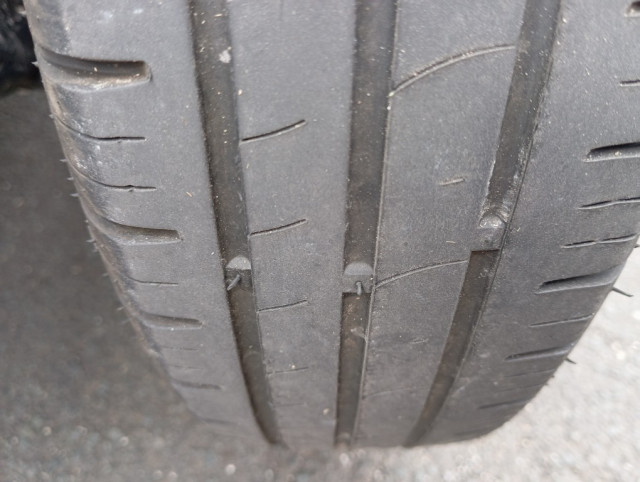

Beitragvon sejerlänner jong » Mi 25 Jun, 2025 20:03
Max 2500 km und der Reifen vom Beiwagen am Ömmes ist fertig.
Weil das Gespann nach rechts zog hatte ich die Vorspur verstellt bis es gerade fuhr.
Heute das Ergebnis gesehen und erschreckt. Vorspur gemessen : fast 50mm.
Auf 20 mm verringert.
Probefahrt steht aus.
Reifen auch für das Hinterrad muss bestellt werden.

Re: Irgendwie... [Jammerfred]
Beitragvon Aynchel » Do 26 Jun, 2025 08:32
Da steht ein größerer Werftaufenhalt ann
Erst mal alle Rad und Schwingenlager prüfen, dann Sturz und Spur messen
