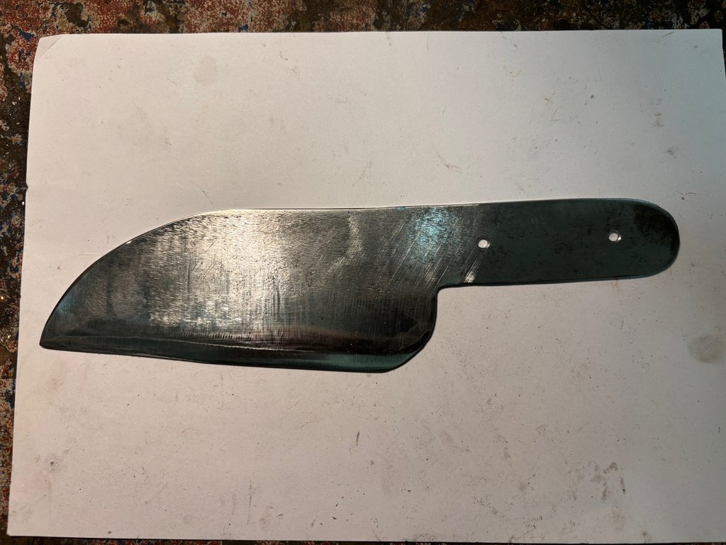

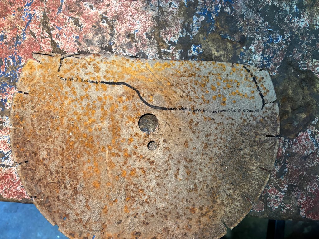

da ich letztens zur Herstellung von Klingen angesprochen wurde, hier jetzt die einfach ohne Esse und härten Methode.(Flex/Schleifbock/Bandschleifer)
Man suche einen brauchbaren Stahl (Sägeblatt, Rasenmäherklinge etc.)
Zeichne die gewünschte Form auf
Flexe diese da raus, je näher am gewünschten Ergebnis desto weniger schleifen.
danach schleifen am Schleifbock und Bandschleifer, sofern der Stahl nicht überhitzt wird verliert er auch nicht seine Härte.
Fertig, achja wenn Bohrungen gebraucht werden und kein Hartmetallbohrer zur hand ist tuts auch ein passender Steinbohrer.

Beitragvon hiha » Do 07 Aug, 2025 10:44
Das von Dir gezeigte Diamantsägeblatt ist ziemlich sicher aus gutem C75, und in dieser Form ohne weitere Wärmebehandlung sicher ein gutes Fleischmesser, nicht zu hart oder zu weich. Muss halt immer gut sauber und geölt aufbewahrt werden, damit es nicht rostet.
Der Lieblingsschwager hat sich vor Jahrzehnten aus einem HSS-Blatt ein Allzweckmesser für den Werkzeugkoffer geflext.
Das Ding ist immer scharf genug für allgemeinen Gebrauch (also keine Rasierklinge), und man kann zur Not auch mal einen Bowdenzug damit abhacken, ohne dass es Scharten gibt.

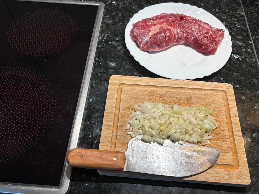

Beitragvon Arne » Mo 11 Aug, 2025 12:40
fertig und im Einsatz
