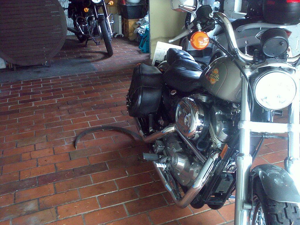

Abgesessen.
Ein Gang um den amerikanischen Büffel und was sehen meine entzündeten Butzaugen dort am Boden liegen???
Den Antriebsriemen!!!!
Wo der Händler mir bei der Einweisung noch als letztes mit auf den Weg gab.
Bruder! Und um den Gummi, da machste dir keine Sorgen.
Naja, ich überleg mal. In der Garage, so zum Putzen brauch ich den doch auch gar nicht.

So ein Riemen hält bei korrekter Spannung und intakten Pulleys etwa 60 000 km bei mir. Das hängt jedoch stark von der Fahrweise ab, ich kenne auch Leute, bei denen nicht so viel Drehmoment reisst, die dann 100 000 km damit fahren oder solche, die immer tief untertourig zum Eiskaffee prötteln und schon bei 40 000 einen Riemen erledigt haben. Schief eingebaute Hinterräder beschleunigen das Ende des Riemens erheblich. Die Pulleys (vorne ca. 180 Euro, hinten ca. 280 Euro) halten normalerweise gut 150 000 bis 200 000 km, haben häufig aber Pitting bereits nach 30 000 km. Merkwürdigerweise scheint das die Riemenhaltbarkeit nicht zu beeinflussen. Der Originalriemen kostet je nach Höker zwischen 330 und 370 Euro. Im Zubehörmarkt gibt es diesen Riemen nicht in der passenden Länge.
Hat der Höker wirklich die Pulleys auch ausgewechselt? Dann vermute ich eine beunruhigende Ursache.
Beiträge: 26638
Beitragvon butz.hiby » Di 10 Mär, 2009 16:35
Alles neu. Und original Hoarli.
Ich vermute die Ursache in der extrem langen Standzeit.
Schau mal, das Ding hat 12.300KM drauf.
Es war ein Vorführer von Schwein Gerippe, der den Haufen
dann am 30.12.1996 zuließ. Da hatte sie aber bestimmt schon
seit Frühjahr im Laden gehockt. Im Sommer 97 (Ich hab die exakten
Daten at home) gehen die Aktivitäten im Hoarli-Impfbuch los, nachdem
eine Gladbacherin das Ding erworben hat. Die Aktivitäten enden jäh bei
11.700KM im Herbst 00. Von da an wurde sie immer noch bei gleicher
Besitzerin nur noch 600KM weiter bewegt.
Zumindest einmal müssen die Dünnloppers getauscht worden sein,
denn sie sind noch gut.
Als ich das Teil vom Bus lud, hab ich es im Leerlauf bei mir den Berg
runter rollen lassen, hab angelassen und bin auch die paar Meter bis
zum Garagenende gefahren im Ersten.
Am Sonntag muss es direkt beim Gang einlegen gekracht haben,
denn ich kam von Anfang an nicht weg. Der Dealer hatte wohl auch
noch eine Probefahrt gemacht.
Ich vermute einfach, das die Kiste die letzten acht Jahre irgendwo
rumstand, so sahen auch die Alumotordeckel aus und der Riemen
im Gefüge spröde geworden ist.
Bin Samstag dann direkt mal ca.80KM rumgefahren, auch erst mit
mulmigem Gefühl. Aber sie läuft bisher einwandfrei und der Riemen
macht kein Geräusch.
