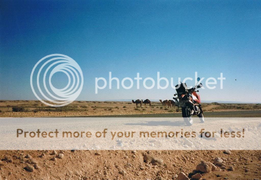

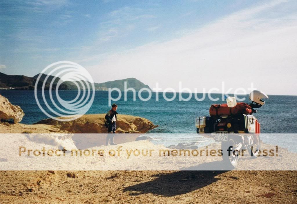

Aber ich erreichte auch ferne Ufer mit meiner KLX!
Man beachte den Ölkanister am linken Koffer!!!!!!!!!!!!!!
