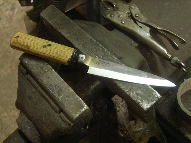

Neulich ist bei einem Küchenmesser der schärferen japanischen Art der Griff locker geworden, und beim Versuch ihn runterzukriegen brach er ab.

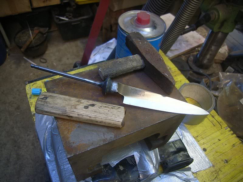

Vor ein paar Tagen hab ich den Rest an meinen Grobschleifbock gehalten und ihn plan abgeschliffen. Die Schneidung eines Gewindes scheiterte allerdings, also musste ich zur stabilen Anbringung eines Ersatzgriffes eine andere Lösung finden.
Mal in der Restekiste gekramt ...
Ventil gefunden.
Kürzer geflext, drangebraten, Schweißerei grob überdreht und ein wenig mit der Flexscheibe ...
Dann die (unedle) Schweißerei brüniert.
Griff gesucht.
Halbkaputten Schrotthammer gefunden.
Mit Gefühl, und schlussendlich Glück, je eine mittige Bohrung von jeder Seite gesetzt die sich wie im Tunnelbau fluchtend trafen! Hurra! Einen längeren 6mm Bohrer hatte ich nicht, und das Ventil sollte maximal lang im Griff sitzen ...
Griff am Ende eingesenkt, passend geschliffen, draufepoxiert.
Griff und Brünierung eingeölt - fettich!

Das Verschweißen von zwei unterschiedlichen eher edlen Stahllegierungen mit ordinärem Schweißdraht unter CO2 ist wahrscheinlich auch nicht so der professionelle Zugang ... aber es ist ja privat genutzt, mein Messer ...
Ich hätte mehr Mühe aufs Schleifen verwenden können, aber ich war halt faul. Schöne Messer hab ich eh, und die brechen auch nicht ab. In diesem Fall wurde aus drei Teilen die streng genommen jedes für sich Müll waren noch was brauchbares gemacht - nicht für die Vitrine aber zum Schneiden.

X45CrMoV15 steht auf der Klinge. Das ist beinahe Bremsscheibenstahl X45Cr18 :-)
