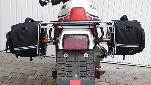

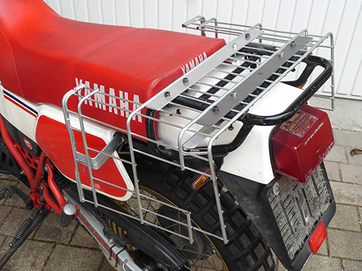

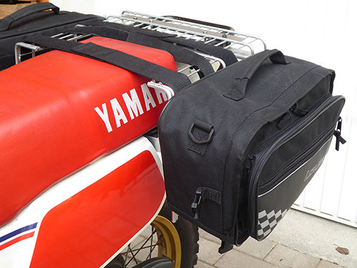

Mir war mal wieder nach basteln. Fand mal ein Büdl im www. Gepäck-Kapazitäten-Erweiterung, falls mal mehr Zeuch nötig sein sollte ... Faszinierend ...
Billig und einfach solls sein, halten solls, flexibel im An- und Abbau.
Die Taschen hab ich schon länger liegen, waren ein Schnäppchen.
Also los, Icke-a sei's gedankt.
Nehmen sogar die Linien der XT einigermaßen gut auf, was meint ihr?
Die Ecken und sonstige Schneidkanten gehören noch gerundet. Und Version 2 wird dann perfekt sein.
Werde ich zwar eher selten brauchen (KISS-Prinzip), bietet aber gute Plattform für Packrollen, Zelte, etliche Paletten Bierdosen ...
Leider gibts keine mattschwachzen Einkaufswagerln, lacken wird nicht lang halten.
Und über Schönheit brauchma ah ned redn ...
War aber schnell und lustig zum umsetzen.
Ich liebe es, wenn ein Plan funzt!

Abrunden der Schneidkanten geht übrigens sehr gut mit einer Powerfile, meinem neuen Lieblingswerkzeug.

Den Euro hab ich wieder rausgeflext ... und eher gehen sich 3 riesige Grillgitter aus den Resten aus.

lustig! nur recht breit, oder? ich habe an thönys guzzi auch mal fast den koffer abgerissen weil der lenker schmaler ist als das heck, also schön aufpassen! :wink:

Beitragvon bastardo » Do 09 Mär, 2017 17:03
Kühl! :smt023
Ich würde aber noch eine Querstrebe hinten-unten empfehlen, das minimiert ungewollte schwingerey.

Lenkerbreite 80 cm, Träger mit Taschen 85 cm.
gewöhnliche Wagerln sind nicht breit genug (Spar, Billa, ...), dasses über den originalen Träger passt. Da hatte ich aber noch die original Blinker drauf. Sind jetzt verschlankt, spart ja auch mächtig Gewicht :weg:
Ich fragte aber auch nach einem kaputten Wagerl, das die eh nicht hatten ...
Querträger hab ich hinten oben, das reicht.
Testfahrt mit Beladung steht allerdings noch aus.
Und wie gesagt werd ichs eher selten brauchen ...

Das Material ist extrem zäh, das klappt sicher als Abstandhalter, auch ohne unteren Querbügel.
