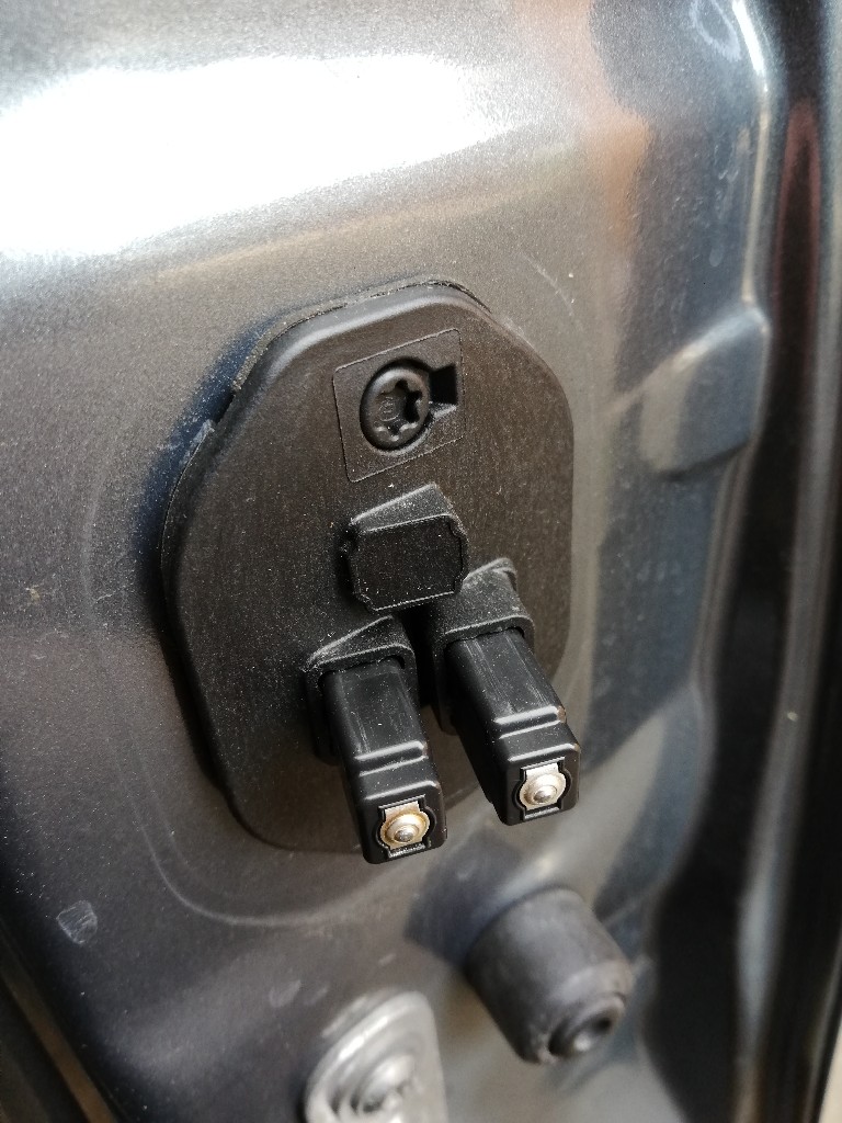

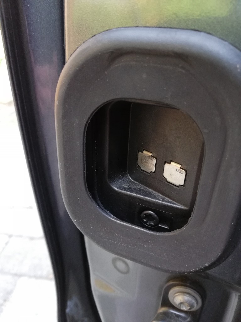

Beitragvon Lindi » So 15 Sep, 2019 15:29
wir lieben ja Fotos hier...
...weshalb ich mal welche vom Dokker gemacht habe :wink:
Ich nehme mal an, dass man da leicht mit Gepäck dran hängen bleibt und die Pinöpel gern abbrechen
