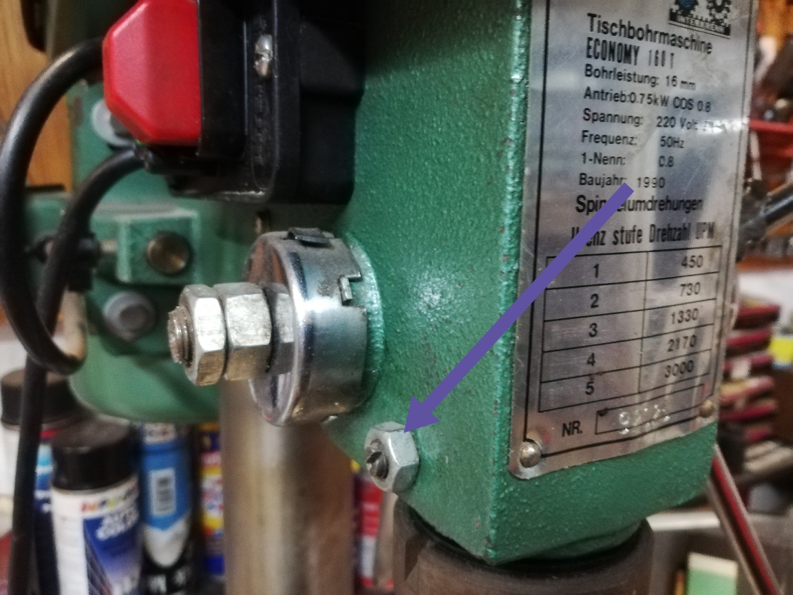

Diese Einstellschraube (Pfeil) lässt sich nach lösen der Kontermutter nicht bewegen. Gibt's da einen Trick?

Was stellt diedenn ein,die Schraube??

ich würde die Mutter zurückdrehen bis bündig mit Gewindebolzen. Richtig passenden Schraubendreher mit Sechskant in den Schlitz setzen.Der Schraubendreher wird nun von der Mutter gegen Abrutschen gehalten. Einen Prellschlag mit dem Hammer auf den Schruwentrecker. Ringschlüssel auf den Sechskant ansetzen, dann
mit dem Körpergewicht den Schruwentrecker belasten. Die Drehbewegeung mit dem Ringschlüssel ruhig beginnen. Es wird sich ein Pilzkopf oder Grat am Gewindebolzen gebildet haben. Wechselnde Drehbewegungen. Falls die Pinole demontiert wird, reicht auch nur ein Stück zurück. Mach Demontage den Gewindebolzen nach innen durchdrehen.
Das spiel der sich drehen Bohrspindel.

die läuft am Ende in der Pinole in einer Nut. Mit der Schraube stellst Du das Spiel der Pinole ein und unterbindest die Verdrehung der Pinole im Gehäuse. Handhebel auf der einen Seite auf dem Federgehäuse die gekonterte Mutter lösen, beide Muttern ab. Beim entspannen der Feder unbedingt aufpassen. Am besten Handschuhe an. Die schneidet Dich sonst beim entspannen, Handhebel nach rechts abziehen, Feder entspannt sich, die Pinole fällt nach unten raus. Jetzt kannst Du die Madenschraube ausdrehen. Wenn Du die Schraube in der Nut laufen lässt verstehst Du was sie macht und warum sie da ist. Deswegen auch das komische eckige Ende der Madenschraube.

Ich will das Schlackern reduzieren, Stefan. Wollte den Rest eines schon vor Längerem abgebrochenen Stechbeitels aus dem Heft holen. Plan: Gewinde und Schraube rein und mit dem Gleithammer versuchen. Scheiterte allerdings auch an dem harten Material. Morgen geht's weiter

Die Madenschraube von oben Beitrag 1 nicht mit Gewalt rausdrehen, die geht nur raus wenn die Pinole raus ist. Hat fast Formschluss in der Pinolennut und ist unten nicht rund sondern eckig
