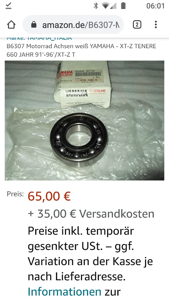

Beitragvon sejerlänner jong » Mi 04 Nov, 2020 06:06
Da google ich nach dem Lager und traue meinen Augen nicht. Fast geschenkt!

Die originalen Lager sind schon ziemlich teuer.
