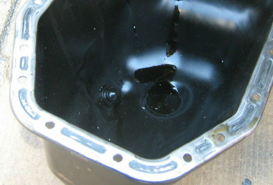

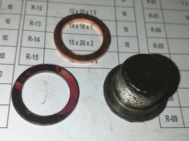

Hallo zusammen,
ich kriege die Ölwanne an unserem Twingo nicht mehr dicht. Auch mit richtig anknallen nix zu machen.
Neue Dichtung, versteht sich (bei mir nicht grundsätzlich), die ich nun, nach erneutem ablassen, ausgeglüht habe.
Die Dichtfläche an der Schraube ist ok, aber an der Wanne rund um die Dichtfläche ist Rost am Ganges.
Habe schon die Flex mit Fächerscheibe zurecht gelegt, nun sind mir aber Zweifel gekommen: damit kann ich's auch ganz vermurksen.
Hat jemand einen Tipp, wie ich das - ohne Crackausrütung - wieder dicht bekomme?

Hab es beim Doblo mit so einer Kupferdichtung dicht bekommen.

Wenn es mit einer anderen Kupferdichtung geht ist es natürlich gut!
Sonst einfachere und wenig auftragende Billigvariante:
  1. Loch in Ablassschraube bohren 6,3 mm
  2. Gewinde M8 in Ablassschraube schneiden
  3. Ablassschraube einkleben
  4. Neue M8 Ablassschraube mit weicher Kupferichtung einschrauben und am Sechskant der eingeklebten großen Ablasschraube gegenhalten.
Das Ablassen dauert dann halt etwas länger. Der Rahmentank der XT/SR hat auch nur eine 8 mm Ablassschraube, und im Twingo ist nicht mehr Öl ...

hab tatsächlich einmal bei einem Citroen die Schraube so lange angeknallt bis ich mich nicht mehr traute, und dann doch das frische Öl wieder abgelassen, und aus
einer inneren Eingebung den neuen Kupferdichtring mit dem Meßschieber gemessen, die obere und untere Dichtfläche waren nicht parallel :bash:

Hm. Danke für die Vorschläge. Ich werde morgen früh erst mal so eine Dichtung kaufen, wie der Uwe vorschlägt und die testen. Ich glaube nämlich, dass die von mir verwendete ein wenig zu scharfkantig ist und dadurch an dem etwas aufgequollenen Rostrand aufsteht. (Nein, eine Drehe hab ich nicht! :D )
Wir konnten uns inzwischen erinnern, dass das beim letzten Ölwechsel auch gedauert hatte, bis es richtig dicht war. Beim Öffnen heute brauchte ich das 1kg-Argument.
Wenn ich eure Teflonratschläge auf dem Schraubengewinde richtig verstehe ( :gruebel: ), dann wird das wohl kaum funktionieren. Diese Schraube soll ja am Bund dichten und nicht am Gewinde, ist ja kein konisches Installationsrohr. Das mit der Usit Dichtung probier ich, wenn das 28ct-Teil nicht funzt. Danke noch mal.
